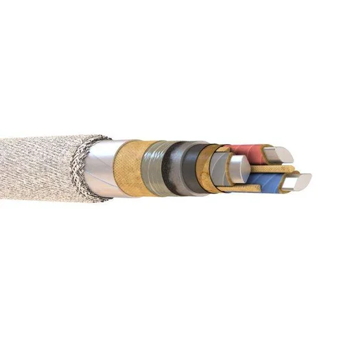

• НАЗНАЧЕНИЕКабель силовой АСБЛ может использоваться в электросетях с рабочим напряжением до 1,6,10 кВ и частотой переменного тока в 50Гц не распространяющий горение. Предназначается для укладки в земле. Броневая защита кабеля из стальных полос обеспечивает дополнительную устойчивость к случайным нарушениям целостности кабеля механическим путём. • ОБЛАСТЬ ПРИМЕНЕНИЯ Кабель АСБЛ применяют с целями распределения электрической энергии, а также ее передачи в условиях стационарных установок сетей с напряжением тока 1,6,10 кВ, частота - 50 Гц. Кабель используют, прокладывая в земле со средним и высоким уровнем активности коррозии грунтов, при наличии блуждающих токов или без них. Силовой кабель АСБл имеет характеристику высокой устойчивости к изгибам. Это обеспечивается защитной оплёткой. Данный кабель не распространяет горение. Его можно использовать в зонах, где имеется вероятность возникновения пожаров и на территориях с повышенной взрывоопасностью.• ПРИНЦИП ДЕЙСТВИЯПринцип действия кабеля АСБЛ основан на передачи электроэнергии по токоведущим жилам. ДОПОЛНИТЕЛЬНЫЕ ПРИНАДЛЕЖНОСТИ ИЛИ АКСЕССУАРЫВ стандартную комплектацию входит само изделие
БронированыйДа
Вид товараКабель высокого напряжения
Высота,м0.0441
Гарантийный срок54 месяца
Изоляция жилыКабельная бумага пропитанная вязким изоляционным составом
Количество жил3
Максимально допустимая температура проводника ,град.C80
Материал внешней оболочкиБитумно-джутовое покрытие
Материал проводникаАлюминий
Наружный диаметр (прибл.) ,мм43.9
Номинальное напряжение u ,кВ10
Номинальное сечение проводника ,кв.мм70
ОгнестойкостьНет
Рекомендуемая температура монтажа при протяжке ,град.C0...0
Свинцовая оболочкаДа
Цвет внешней оболочкиСерый
Ширина,м0.0441
