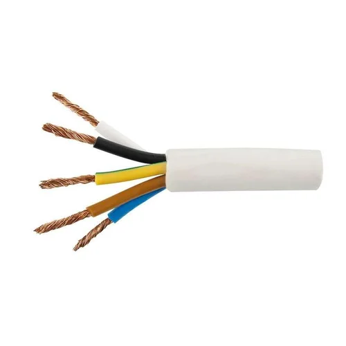

Провод ПВС 5х1.5 (м) Альгиз К ФР-00000450 – силовой кабель общего назначения.Представляет собой 5 круглых медных жил сечением 1,5 кв.мм, в изоляции без заполнения и оболочке из поливинилхлоридного пластиката, белого цвета. Максимальная температура токопроводящей жилы при эксплуатации +70С.Применяется в бытовых приборах и бытовом электроинструменте (стиральные машины, холодильники, удлинители и проч.).Поставка на центральные склады РС заводскими бухтами, отгрузка с возможностью отреза (не кратно заводской упаковке).
