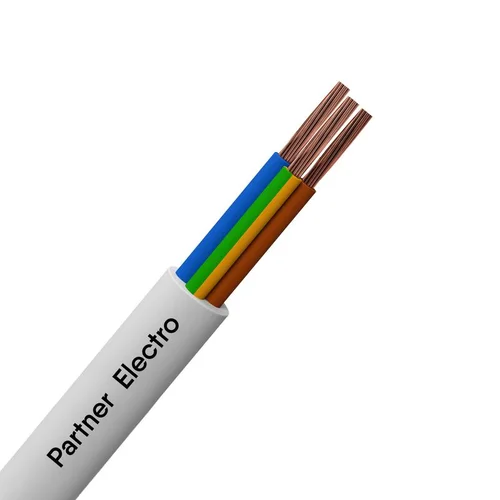

Провод ПВСПВС – провод гибкий со скрученными медными жилами, ПВХ изоляцией, ПВХ оболочкой. Предназначен для присоединения электрических машин, приборов и изготовления удлинительных шнуров на напряжение до 380 В для систем 380/660 В.ПрименениеПровод ПВС применяется для присоединения электроприборов и электроинструмента по уходу за жилищем и его ремонту, стиральных машин, холодильников, временной прокладке в доме, средств малой механизации для садоводства и огородничества и других подобных машин и приборов.Преимущества• Изготавливается в строгом соответствии с ГОСТ 7399-97;• Максимальная температура токопроводящей жилы при эксплуатации: +70 °C;• Оболочка из ПВХ пластиката, с заполнением межфазного пространства между жилами, придает проводу практически круглую форму; • Токопроводящая жила – медная, многопроволочная, класса 5 по ГОСТ 22483;• Не распространяет горение при одиночной прокладке.Условия эксплуатацииПровода предназначены для эксплуатации при температуре окружающей среды от -25 °C до +40 °C.Минимальная температура прокладки провода без предварительного подогрева : не ниже -15 °C.Гарантийный срок эксплуатации: 2 года.
