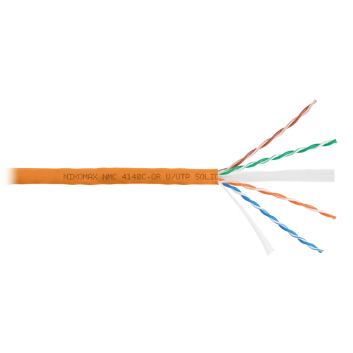

Кабель EC-UU004-6-LSZH-OR содержит 4 пары витых медных проводников, выполнен в неэкранированном исполнении, соответствует категории 6 и предназначен для внутренней прокладки. Применяется для организации высокоскоростных кабельных сегментов со скоростью передачи данных до 10Гбит/c. Также может быть использован для передачи аналоговой информации. Поставляется в картонных коробках, по 305м. Для удобства транспортировки и лучшей сохранности, две коробки с кабелем дополнительно объеденены в одну общую транспортную картонную коробку.
| Общие параметры | |
| Категория витой пары | 6 |
| Полоса пропускания, МГц | 250 |
| Конструкция | U/UTP |
| Тип экрана | Отсутствует |
| Количество пар | 4 |
| Материал проводников | Медь (Сu) |
| Тип проводников | Одножильный |
| Диаметр проводников, мм | 0,55 |
| Материал изоляции проводников | Полиэтилен высокой плотности (HDPE) |
| Материал оболочки | нг(А)-HF |
| Применение | Для внутренней прокладки |
| Цвет оболочки | Оранжевый |
| Упаковка | Картонная коробка |
| Метраж в упаковке | 305 |
| Электрические характеристики | |
| Волновое сопротивление, Ом | 100±15 |
| Погонное сопротивление по постоянному току, Ом/км | ≤93,8 |
| Условия эксплуатации | |
| Радиус изгиба при прокладке, D | Не менее 8 |
| Радиус изгиба при эксплуатации, D | Не менее 4 |
| Растягивающее усилие, H | Не более 100 |
| Температура хранения, °C | от -20 до 60 |
| Температура монтажа, °C | от 0 до 50 |
| Температура эксплуатации, °C | от -20 до 60 |
