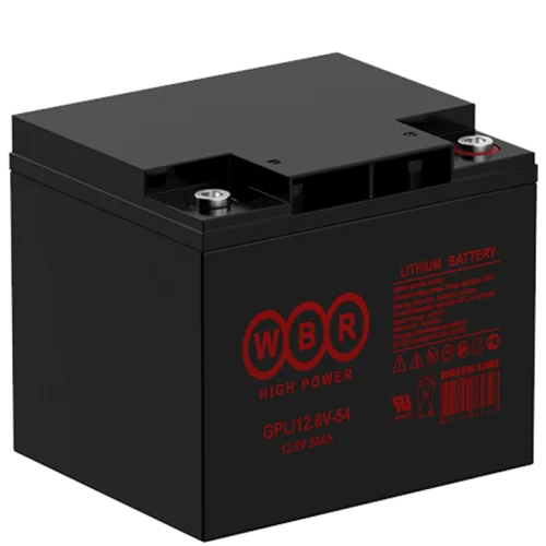

Литий-железо-фосфатная (LiFePO) аккумуляторная батарея WBR GPLi12.8V-54К обладает высоким качеством, надежностью и увеличенной в 10 раз цикличностью использования, а также уменьшенным на 60% весом по сравнению со свинцово-кислотными аккумуляторами.
Особенности:
- номинальное напряжение: 12,8 В (4 элемента по 3,2 В)
- химический состав: феррум-фосфат лития
- положительный электрод: алюминиевая фольга на основе из графитового материала с двойной железо-литиевой солью фосфорной кислоты
- отрицательный электрод: медная фольга с литиевой солью фосфорной кислоты
- электролит: раствор солей лития
- обслуживание: при эксплуатации долива электролита не требуется
- саморазряд: 3% в месяц
- количество циклов: >2000 при 80% разряде
- корпус: ударопрочный негорючий ABS (акрило-бутадиен-стирол)
- класс защиты: IP65
Основные области применения:``
- медицинские коляски;
- гольф-кары;
- электросамокаты;
- источники бесперебойного питания (ИБП) небольшой мощности;
- возобновляемые источники питания;
- электроинструмент;
- измерительное, телеметрическое контрольное и другое технологическое оборудование.
Срок службы аккумуляторной батареи до 15 лет.
| Общие | |
| Тип АКБ | Литий-железо-фосфатные LiFePO |
| Емкость (25°С), Ач | 54 |
| Номинальное напряжение АКБ, В(DC) | 12.8 |
| Вес АКБ, кг | 6.5 |
| Внутреннее сопротивление,мОм | 45 |
| Максимальный ток заряда, А | 27 |
| Максимальный ток разряда, А | 54 |
| Диапазон рабочих температур | разряд: -40˚С ~ 60˚С хранение: -40˚С ~ 60˚С |
| Саморазряд | < 3% в месяц |
| Расчетное количество циклов | > 2000 при 80% разряде |
| Тип клемм АКБ | M6 |
| Срок службы АКБ | - |
| Высота АКБ, мм | 171 |
| Ширина АКБ, мм | 166 |
| Длина АКБ, мм | 197 |
