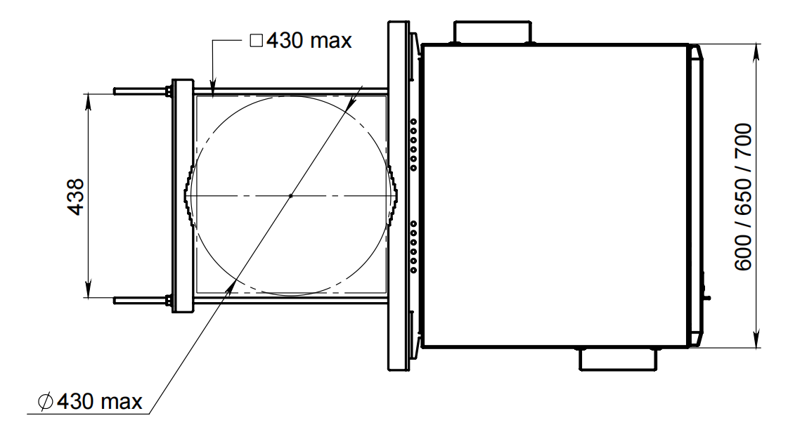

Кронштейн для установки термоизолированного шкафа на опору (столб, мачта). Для шкафов шириной 600/650/700 мм. В комплекте 2 кронштейна. Максимальная нагрузка - 200 кг.

Крепление TBK на мачту (комп 2шт) TBK750 – это универсальное крепление на опору (столб, мачту) для монтажа термоизолированного шкафа.
- Для круглых столбов диаметром 90-430 мм
- Для квадратных (прямоугольных) опор 60-430 мм

Установка шкафа на столб
