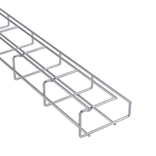

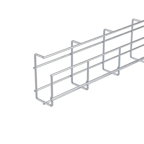

Проволочные лотки появились в качестве альтернативы листовым лоткам – они обладают меньшим весом, проще в монтаже, обеспечивают лучшую вентиляцию трассы. В основе конструкции проволочных лотков – сваренные между собой прутки, прошедшие формовку и оцинковку. В итоге получается сетчатый лоток, в котором размещается силовая и сигнальная проводка. Лотки предназначены преимущественно для размещения внутри помещений. Провода крепятся к лоткам хомутами. При использовании проволочного лотка легко выполнять повороты трассы на произвольных участках – для этого нужно подрезать прутья в определенных местах и согнуть лоток под нужным углом. Стоимость такого значительно ниже, чем цена листовых лотков. Облегченная конструкция упрощает транспортировку и хранение лотков. Лотки G-типа вместе со специальным кронштейном можно использовать для простого монтажа кабельной трассы без использования подвесов или консолей. Трасса с нагрузкой до 10 кг/м может монтироваться непосредственно к потолку. Это решение особенно функционально в условиях ограниченного пространства. Лоток имеет длину секции 2000 мм, высоту стенки 50 мм и ширину 100 мм. Исполнение - "Гальваническое цинкование".
