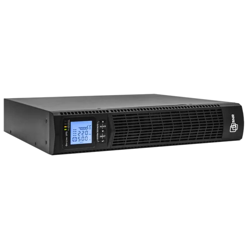

ИБП серии Element, без встроенных АКБ. Ток заряда до 12 А. Мощность 1350 Вт / 1500 ВА

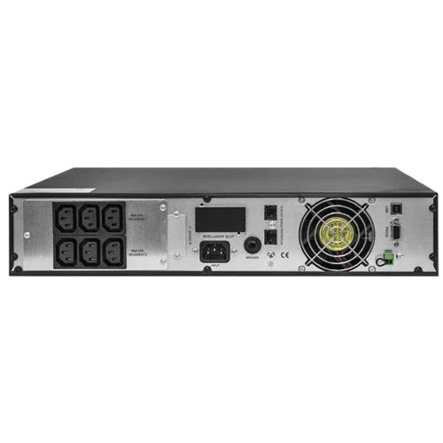

  • стандартные коммуникационные интерфейсы: один коммуникационный порт RS-232, один коммуникационный порт USB, а также внутренний слот для установки карты SNMP или «сухие» контакты;
  • функция управления выходными сегментами розеток, позволяющая отключать некритическую нагрузку в режиме работы от аккумуляторных батарей, чтобы увеличить время автономной работы критически важной нагрузки;

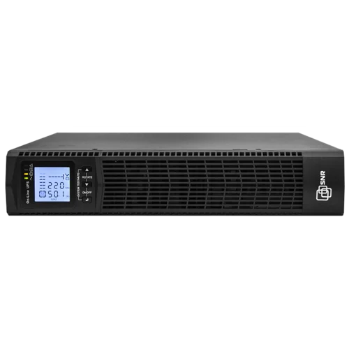

  • вся важная информация отображается на экране устройства: мощность нагрузки и состояние аккумулятора отображаются в режиме динамических изображений. Очень просто отслеживать процесс функционирования ИБП, когда ИБП выходит из строя, на дисплее отображается код ошибки, и оборудование можно восстановить в кратчайшие сроки при помощи таблицы кодов неисправностей;
  • LCD дисплей может изменять ориентацию изображения в соответствии с типом установки корпуса: вертикально или горизонтально;
  • высота всех моделей ИБП серии Element всего 2U.

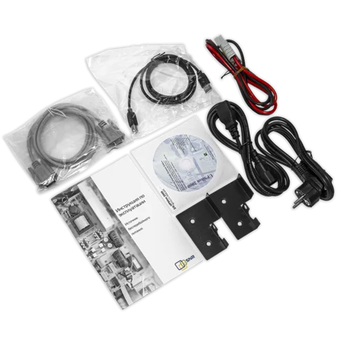

Комплект поставки
  • руководство пользователя ИБП
  • карточка с лицензионным номером для ПО мониторинга
  • USB кабель
  • кабель питания (вход и выход)
  • кабель RS232
  • кронштейны, для монтажа в стойку
  • кабель для подключения АКБ

Входное соединениеIEC320 C14
Напряжение на входе (В)160-290 В (AC)
Частота на входе (Гц)46 - 54 Гц или 56 - 64 Гц (автоопределение)
Выходные характеристики
Тип и количество выходных розетокIEC 320 C13 x 6

Интерфейсы
Коммуникационный портSNMP слот
Сухие контакты (опция)
RS232
USB
