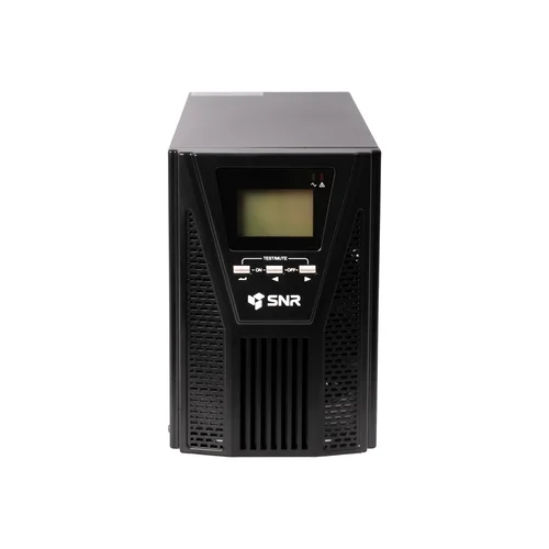

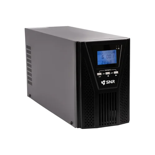

Обращаем внимание! На артикулах с пометкой (уценка) претензии по внешнему виду и комплектации не принимаются, оборудование продается "как есть". Причина уценки: Новый, рабочий, комплектация полная, небольшая вмятина на корпусе сверху, можно выправить при желании. ИБП Он-Лайн SNR серии BASE 2000ВА/1800Вт (PF-0,9), напольное исполнение, вход IEC320 C19 (208-240В), 48В (DC), встроенные аккумуляторы (4х9Ач) , ток заряда 1А, выходные розетки: 3 x Schuko, RS232/USB/INTELLIGENT SLOT/EPO, ЖК-дисплей

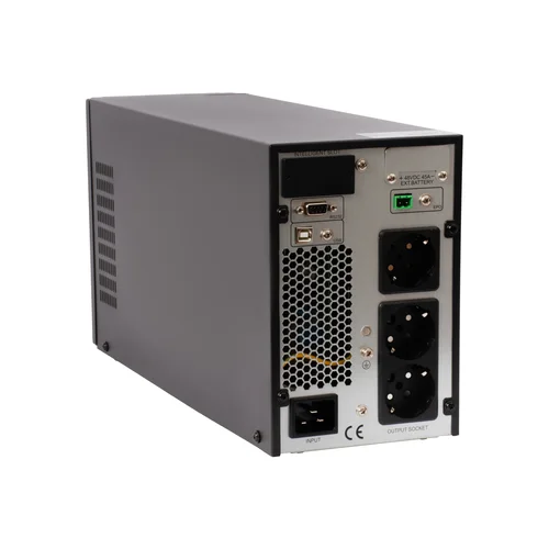

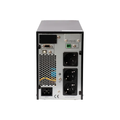

Коммуникационный портRS232
SNMP слот
EPO
USB
