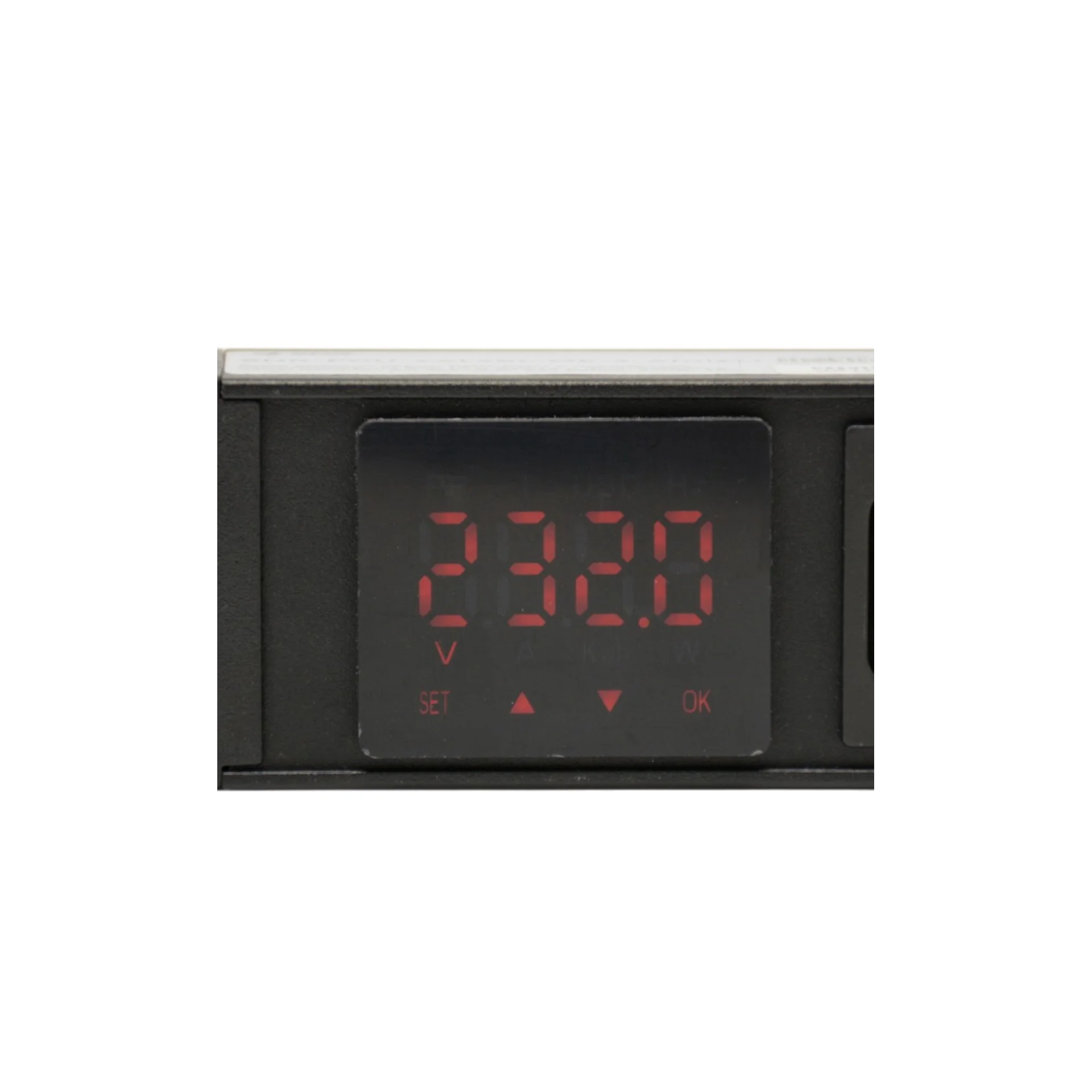

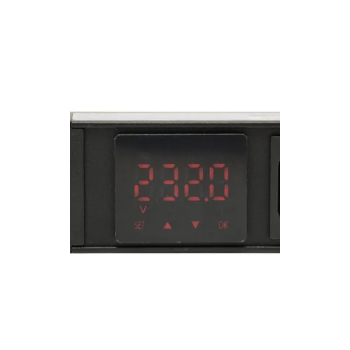

Блок розеток серии SNR-PDU с локальным измерением разработан для распределения электропитания и мониторинга текущих параметров электропотребления оборудования в серверных помещениях, центрах обработки данных (ЦОД) и телекоммуникационных стойках.
Конструктивные особенности:
  • Занимает всего 1U высоты в стандартных 19-дюймовых стойках
  • 8 розеток Schuko с защитными шторками расположены под углом 45°, что позволяет располагать блоки розеток друг над другом
  • Гибкий, несъемный шнур питания длиной 3 м с сечением 3x2.5 мм² (без вилки) и обжатый НШВИ-наконечниками позволяет быстро и надежно подключить блок к выходу ИБП с клеммным терминалом или защитному автомату
  • ЖК-дисплей с интуитивно понятным интерфейсом и управлением сенсорными кнопками
  • Корпус из аллюминия в чёрном цвете
Мониторинг и функциональные возможности:
  • Высокоточный измерительный чип с погрешностью ±1%
  • Отображение параметров на дисплее: напряжение, ток, активная мощность, частота, коэффициент мощности, суммарное потребление электроэнергии, стоимость потребленной электроэнергии
  • Настройка подсветки дисплея
  • Настройка пороговых значений (звуковая сигнализация)
Области применения:
  • Центры обработки данных (ЦОД)
  • Телекоммуникационные системы
  • Промышленные предприятия
Поставляется в индивидуальной упаковке с крепёжным комплектом для монтажа в стойку.
