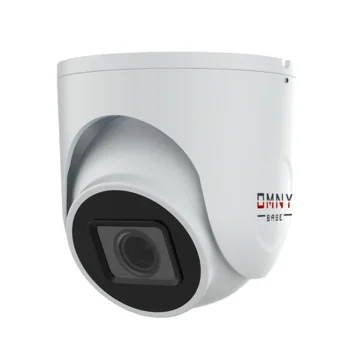

IP камера OMNY PRO M2L2F 27135 купольная 2Мп (1920×1080) 30к/с, 2.7-13.5мм мотор, F1.6, микрофон, аудиовход, аудиовыход, 802.3af A/B, 12±1В DC
Характеристики хранилища8-512Гб MicroSD, MicroSDHC, MicroSDXC
Общее
Тип камерыкупольная
Размер матрицы, дюйм1/2.8
ИК-подсветка до, м50
ANRда, только с видеорегистраторами OMNY PRO
Аналитика
Базовая аналитикаПересечение линии, "Охрана периметра", детекторы движения, закрытия камеры, потери видеосигнала
Изображение и аудио
Улучшение изображенияRoI / BLC / AGC / 3D DNR / Режим "Коридор" / HLC
WDRWDR 120dB
Мин. освещенность цвет, Лк0.005
Мин. освещенность ЧБ, Лк0.001
ВидеоКодекH.265/H.264(HP/MP/BP)/MJPEG
Макс. разрешение, Мп2
Первый поток1920x1080 25кс
Второй поток4CIF/VGA/HVGA/CIF 25кс
Третий поток4CIF/VGA/HVGA/CIF 30кс
БитрейтH.265/H.264(HP, MP, BP)/MJPEG: 32-16384Кбит/с
Аудио интерфейсымикрофон / аудиовход / аудиовыход
АудиоКодекG.711 A/U, ADPCM, AAC
Оптика
Фокусное расстояние объектива, мм2.7; 13.5
Тип объективамоторизованный
Тип крепления объективаD14
Диафрагмафиксированная
Апертура, FF1.6-F3.3
Горизонтальный угол обзора,°101-25
Сеть
Протоколы сетевыеONVIF, RTSP, TCP, UDP, HTTP, HTTPS, MULTICAST, UPnP, DHCP, PPPoE, DDNS, NFS, FTP, NTP, RTP, SNMP, SMTP, CGI, RTMP
Wi-Fi в камеренет
Подключения и интерфейсы
Количество пользователей8
Одновременных подключений3
ПО для ПКNetVideo (Windows). Поддержка p2p, TCP/IP, видеоаналитики камер OMNY
Приложение для смартфонаVideoSight (iOS / Android)
БраузерыH.264 - браузеры с поддержкой Flash. H.265/MJPEG - IE выше 8.0
Локальное хранилищеMicroSD
Тревожный вход/выход2/1
Питание
Питание802.3af; 12В DC
Потребляемая мощность, Вт9
Защита от статических разрядовдо 6000В (IEC 61000-4-5-2014)
Эксплуатация
ПылевлагозащитаIP67
ВандалостойкостьIK10
Работа при температуре ниже -40°Cнет
Холодный старт, Cот -35
Допустимая ОВ0%-95%
Размеры, ммØ143 × 124
ВЕС, КГ0.95
Материал корпусаМеталл, пластик
