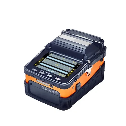

Сварочный аппарат SNR-FS-4 является отличным инструментом для строительства городских и локальных ВОЛС.
Система юстировки активные V-образные канавки выполняет высокоточное сведение оптических волокон, обеспечивая тем самым минимальные потери и стабильное качество сварного соединения.
Для настройки, а также просмотра сохраненных записей данный сварочный аппарат имеет специальную программу, которая имеет удобный интерфейс, и устанавливается на смартфон (с операционной системой Android, iOS). После установки программы смартфон подключается к интерфейсу сварочного аппарата при помощи стандартного Bluetooth-соединения.
Особенности:
  • Конструкция кареток и механизма юстировки позволяет производить сварку оптических волокон в буфере 250 мкм, 900 мкм, 2 и 3 мм, а так же с плоским FTTH-кабелем;
  • Выравнивание волокон по оболочке;
  • Компактная сумка для транспортировки;
  • Настройки и просмотр сохраненных записей производятся при помощи специального приложения для смартфона, который подключается к
    сварочному аппарату при помощи стандартного Bluetooth-соединения;
  • Функция "Защита от кражи" (подключается через приложение);

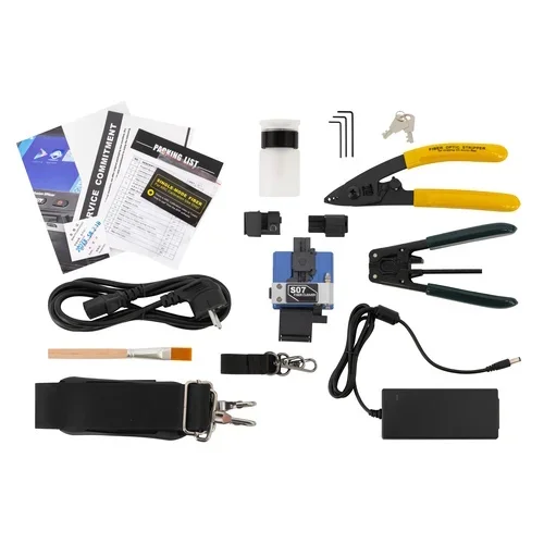

Комплект поставки
Комплект поставкиСварочный аппарат - 1 шт;
Аккумуляторная батарея - 1 шт;
Транспортировочная сумка - 1 шт;
Прецизионный cкалыватель (с контейнером) - 1 шт;
Дозатор для спирта - 1 шт;
Стриппер CFS-3 - 1 шт;
FTTH-стриппер (прищепка) - 1 шт;
Кисть для обслуживания аппарата - 1 шт;
Сетевой адаптер - 1 шт;
Сетевой шнур - 1 шт;
Набор шестигранников - 1 комплект;
Калибровочное волокно - 1 шт;
Ремень для сумки - 1 шт;
Ремень для аппарата - 1 шт;
Руководство пользователя - 1 шт.
