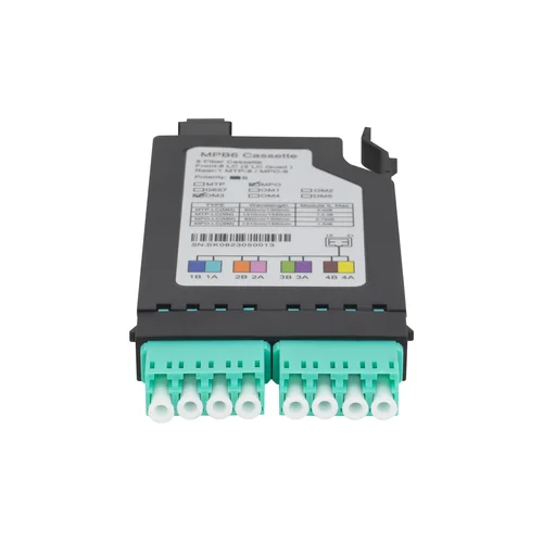

Кассеты MPO представляют собой высокоэффективное модульное решение для быстрого развертывания волоконно-оптических кабельных систем с поддержкой перспективных форматов передачи данных 40/100/400 Gigabit Ethernet. Данные устройства особенно востребованы в Центрах Обработки Данных (ЦОД).

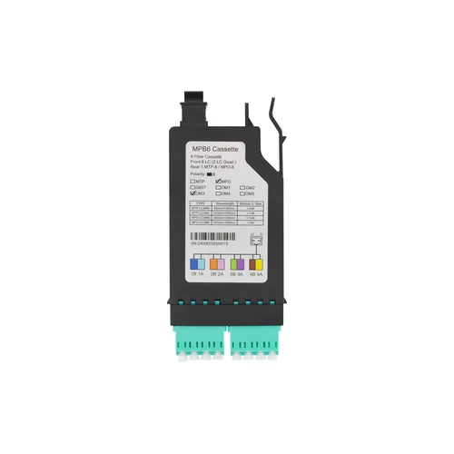

Распределительная кассета SNR-KX-C-MCM3-MPO/UPC(M)-8LC/UPC представляет собой переходник-разветвитель с одноо 8-волоконного оптического кабеля, оконцованных разъемами MPO/UPC, на стандартные оптические порты LC/UPC. В данной кассете используется многомодовое (OM3) оптическое волокно.
На лицевой стороне кассеты расположены оптические порты, обеспечивающие подключение 8 волокон, а сзади расположен разъем MPO (Male). Оптические волокна и разъемы размещены в малогабаритном пластиковом корпусе, который устанавливается в коммутационную панель MPO SNR-CMP-KX-C-144P высотой 1U. Надежная фиксация в панели обеспечивается при помощи пластиковых защелок кассеты. так же есть возможность демонтажа кассеты с тыльной стороны шасси.
Основные достоинства кассет MPO — минимальные искажения сигнала при передаче на ультравысоких скоростях и поддержка технологии Plug-and-Play, что позволяет ощутимо снизить эксплуатационные издержки.
Кассета SNR-KX-C-MCM3-MPO/UPC(M)-8LC/UPC совместима только с панелью SNR-CMP-KX-C-144P​
Компоненты собраны и протестированы в заводских условиях, что гарантирует высочайшую надежность и пропускную способность — все эти факторы крайне важны для инфраструктуры центров обработки данных.
