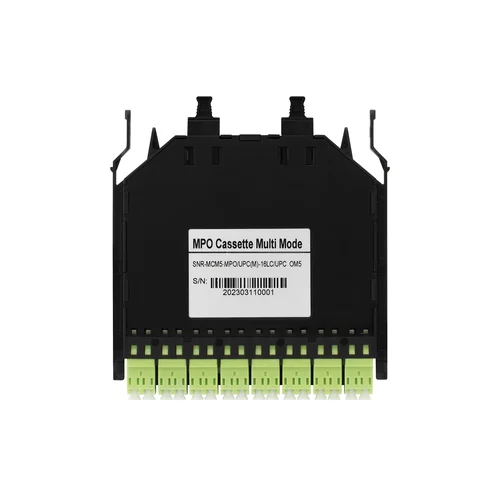

Кассеты MPO представляют собой высокоэффективное модульное решение для быстрого развертывания волоконно-оптических кабельных систем с поддержкой перспективных форматов передачи данных 40 и 100 Gigabit Ethernet. Данные устройства особенно востребованы в Центрах Обработки Данных (ЦОД).
Распределительная кассета SNR-MCM5-MPO/UPC(M)-16LC/UPC представляет собой переходник-разветвитель с двух 8-волоконных оптических кабелей, оконцованных разъемами MPO, на стандартные оптические порты LC/UPC. В данной кассете используется улучшенное многомодовое оптическое  волокно категории OM5, что в совокупности с качественными разъемами позволяет минимизировать потери сигнала.
На лицевой стороне кассеты расположены оптические порты, обеспечивающие подключение 16 волокон, а сзади расположены два разъема MPO (Male). Оптические волокна и разъемы размещены в малогабаритном пластиковом корпусе, который устанавливается  в коммутационную панель MPO SNR-CMP-144P высотой 1U. Надежная фиксация в панели обеспечивается при помощи пластиковых защелок кассеты.
Основные достоинства кассет MPO — минимальные искажения сигнала при передаче на ультравысоких скоростях и поддержка технологии Plug-and-Play, что позволяет ощутимо снизить эксплуатационные издержки.
Кассета SNR-MCM5-MPO/UPC(M)-16LC/UPC подходит только для панели SNR-CMP-144P
Компоненты собраны и протестированы в заводских условиях, что гарантирует высочайшую надежность и пропускную способность — все эти факторы крайне важны для инфраструктуры центров обработки данных.
Применение:
  • Готовое решение с установленными волоконно-оптическими кассетами MPO
  • Оперативная Plug & Play организация зон распределения подсистем ЦОД и высокоплотных СКС
  • Коммутация приложений Gigabit Ethernet, Fiber Channel, 10G Ethernet, InfiniBand
  • Подключение активного оборудования по схеме Interconnect или Crossconnect
  • Переход от многоволоконных MPO к стандартным оптическим разъемам
  • Создание систем с возможностью гибкой реконфигурации
Свойства системы MPO:
  • Модульная кабельная система, основанная на претерминированных распределительных кассетах и соединительных кабелях
  • Минимальное время развертывания – «подключил и готово!»
  • Высокая плотность монтажа – до 144 оптических портов в типоразмере 1U
  • Минимальное заполнение кабельных трасс, не создает препятствий для циркуляции воздушных потоков
  • Способствует более эффективному охлаждению оборудования и снижению энергопотребления
  • Возможна установка кассет с одномодовыми и многомодовыми портами
Модульная конструкция высокой плотности:
  • Максимально повышает плотность, обеспечивая до 144 оптоволоконных соединений на 1U для эффективного использования пространства стойки
  • Гибкость конструкции обеспечивает простоту обслуживания и обновления, что позволяет получить решение с высоким уровнем масштабируемости
  • Сочетание конструктивных особенностей обеспечивает низкую совокупную стоимость владения
Компоненты системыРаспределительная кассета
Тип волокнаMM (OM5)
Количество оптических портов2 MPO/UPC
16 LC/UPC
Материал:Пластик
ЦветЧерный
Совместимость с моделямиSNR-CMP-144P
Температура хранения, °Cот -20 до 70
Температура эксплуатации, °Cот -10 до 60
Габаритные размеры,мм130х127х11
ВЕС, КГ0,2
