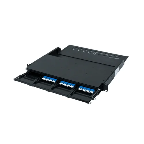

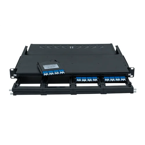

Коммутационная панель SNR-CMP-192P является идеальным решением, в условиях повышенной плотности монтажа в центрах обработки данных
9 269
Волоконно-оптическая кабельная система MPO состоит из претерминированных многоволоконных оптических кабелей, которые подключаются к оптическим кассетам. Кабели MPO содержат до 24 оптических волокон, оконцованных 24-волоконными MPO-соединителями без смены полярности, которые включаются непосредственно в распределительные кассеты, установленные в коммутационные панели.
Волоконно-оптические панели с распределительными кассетами MPO используются для коммутации оптических кабелей и обеспечивают гибкость конфигурации, высокую плотность и надежную защиту соединений.
Панель SNR-CMP-192P позволяет установить до 12 одномодовых распределительных кассет SNR-MCS-MPO/UPC(M)-16CS/UPC. Фиксация кассеты в данной панели осуществляется при помощи специальных защелок и не требует использования пластиковых клипс. Кассета MPO содержит 16 CS портов на лицевой панели и 4 MPO разъема на задней, что позволяет  получить до 192 портов в панели высотой в 1U.

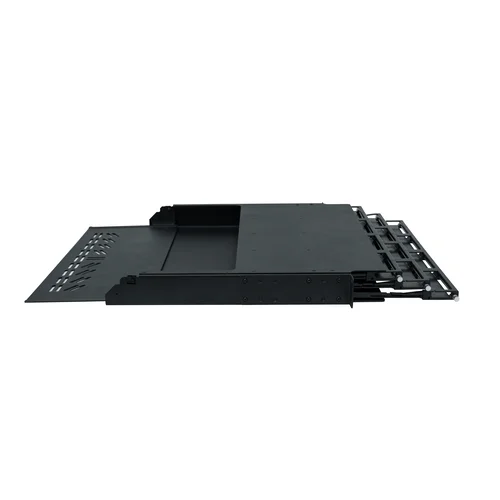

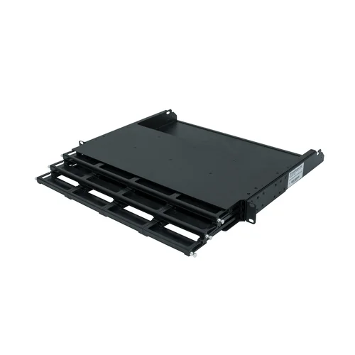

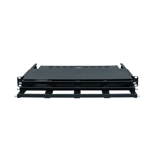

В эргономичном 1U корпусе размещены 3 выдвижных полки, в каждую из которых устанавливается до 4 распределительных кассет. Выдвижной механизм существенно упрощает процесс монтажа и обслуживания.

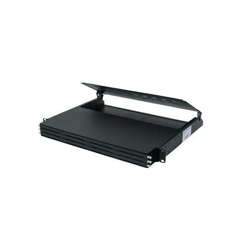

  • Откидная крышка, облегчающая укладку кабелей;
  • Крышка лицевой панели крепится на двух петлях и защелкивается легким нажатием;
