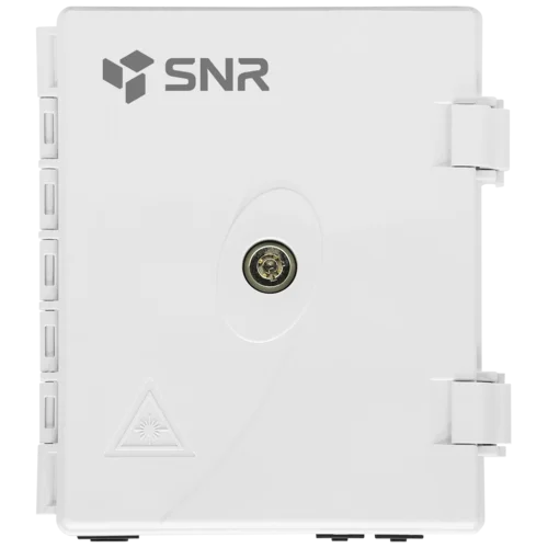

Оптический распределительный бокс на 2 абонентских порта
Предложение по замене:
Снят с продажи
Оптические распределительные коробки марки SNR используется в системах передачи данных для соединения и коммутации магистральных и абонентских оптических кабелей, а также механической защиты сварных соединений оптических волокон.

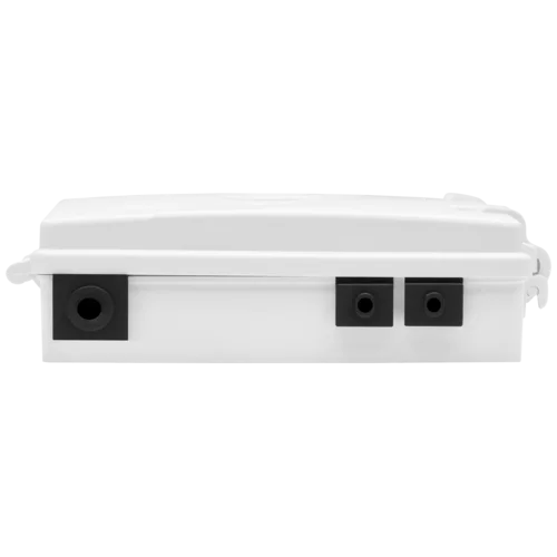

Конструкция оптического бокса SNR-FTTH-FDB-02 допускает ввод одного линейного оптического кабеля и до 2 абонентских отводов.

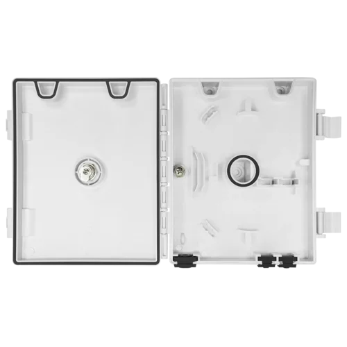

Внутри бокса расположена монтажная панель, на которой размещен кронштейн для установки до 2 оптических адаптеров типа SC/LC Duplex. Также на панели находятся места для фиксации защитных гильз.
