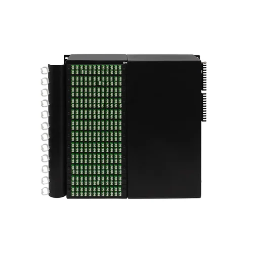

Оптический распределительный кросс высокой плотности предназначен для использования в телекоммуникационных стойках 19”. Конструктивно кросс представляет собой блок с двумя монтажными зонами.

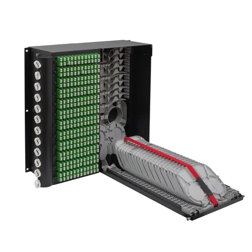

Оптические кабели вводятся в кросс через отверстия в боковой части стенки. В зоне ввода оптический кабель разделывается и фиксируется. Далее волокна в транспортных трубках поступают в зону монтажа на  сплайс-кассету. Монтаж и кросс-коммутация оптических волокон осуществляется в откидных сплайс-кассетах, объединеных в кроссовый блок. В закрытом положении сплайс-кассеты защелкивается одну за другую и все количество фиксируется на хомут-липучку.

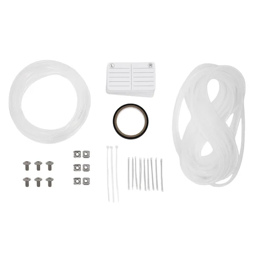

Комплект поставки
Кросс оптический - 1 шт
Сплайс-кассета - 24 шт
Крышка для сплайс-кассет (прозрачная) - 24 шт
Планка адаптерная - 12 шт
Адаптер проходной LC Duplex - 288 шт
Транспортная трубка - 2 шт
Маркировочная таблица - 25 шт
Изолента ПВХ - 1 шт
Крепежный набор - 1 уп
Пластиковая стяжка - 10 шт
Гильза термоусадочная 60мм (уп.24шт) - 24 уп
