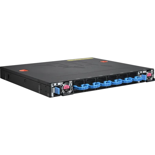

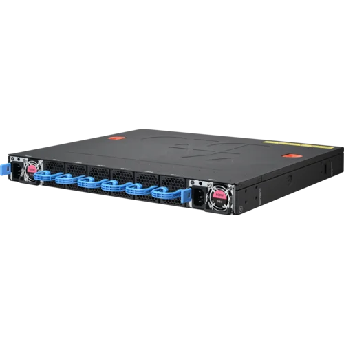

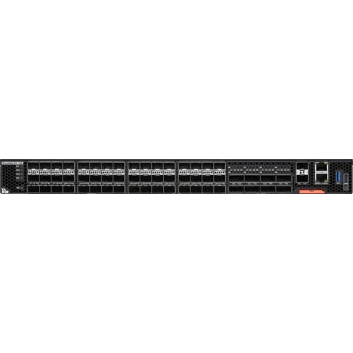

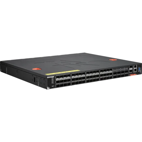

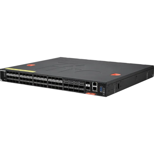

Управляемый Layer 3 коммутатор. 48 портов 1/10/25 Гбит/с SFP28, 8 портов 100G QSFP28. Блоки питания АС. Выход горячего воздуха со стороны портов или блоков питания
Коммутатор YADRO Kornfeld D1156
Гарантия 3 месяца
Комплект поставки:
  • Коммутатор

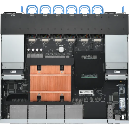

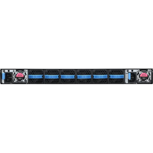

  • 2 блока питания AC 800 Вт
  • 6 модулей охлаждения с забором воздуха со стороны портов или блоков питания, направление обдува указывается при заказе.
  • Монтажный комплект (включает 2 кабеля электропитания, кабель заземления, комплект монтажа в стойку и 1 консольный кабель)
L3 Коммутаторы YADRO серии KORNFELD с возможностью подключения до 25G предназначены для применения в ЦОД. Они позволяют создать масштабируемую и надёжную фабрику коммутации с низкой задержкой. Поддерживают технологии VxLAN. Коммутатор позволяет логически объединить два отдельных сетевых устройства в одно с помощью технологии MLAG.  Поддерживает мониторинг трафика с помощью протоколов sFlow, RMON и др. Для обмена информацией между дата-центрами, коммутатор может использовать BGP EVPN без покупки дополнительных лицензий.

Интерфейсы
Тип основных портов25GigabitEthernet SFP28
Интерфейсы 25GBase-X48
Интерфейсы 100GBase-X8
Консольный портRJ-45
Management порт1000BaseT
Количество основных портов48
Тип Uplink портов40GE/100GE QSFP28
