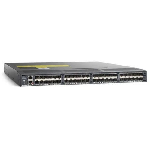

Многоуровневый коммутатор Cisco MDS 9148 c 48 портами Fiber Channel, поддерживающих линейную скорость до 8 Гбит/с.
Коммутатор Cisco MDS 9148
Cisco
67 277
Гарантия 3 месяца
Поставляется с 48 активированными портами 2, 4 и 8 Гбит/с.,
В комплекте 2 блока питания AC
Cisco MDS 9148 Multilayer Fabric Switch - доступный, универсальный, легко управляемый коммутатор для сетей SAN начального уровня и для сетей отделов предприятий. Коммутатор, выполненный на специализированных ИС для сетей хранения типа «коммутатор на кристалле», обеспечивает выделенную полосу пропускания Fibre Channel 8 Гбит/с на каждом Cisco MDS 9148 поставляется в полной 48-портовой конфигурации.
