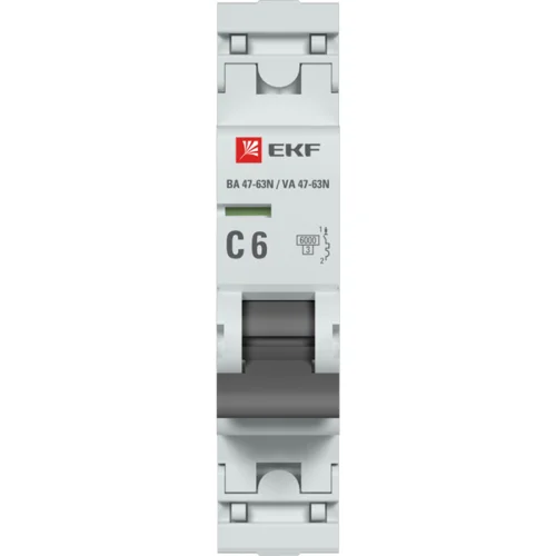

Автоматические выключатели ВА 47-63N 6 кА EKF PROxima являются обновлённой платформой успешно зарекомендовавших себя на рынке линейки автоматических выключателей ВА 47-63 6 кА EKF PROxima. Автоматические выключатели являются механическими коммутационными аппаратами и соответствуют ГОСТ IEC 60898-1. Особенностью данной серии является усовершенствованная конструкция. В выключателях имеются пластиковые крышки, закрывающие доступ к винтовым зажимам и служащие для опломбирования выключателей, что исключает несанкционированный доступ к проводникам. Корпус выключателей усилен дополнительными заклепками для обеспечения его максимальной жесткости. Выключатели оборудованы удобной рукояткой управления, обеспечивающей надежное оперирование аппаратами. На лицевой панели автоматических выключателей имеется цветовой индикатор реального состояния контактов. Конструкция двухпозиционного зажима обеспечивает удобный монтаж выключателя на DIN-рейку.
Высота,м0.018
Гарантийный срок7 лет
Глубина монтажа, установки ,мм50
Для скрытого монтажаНет
Номин. отключающая способность при коротком замыкании Icu IEC 60898 при 4006
Номинальное напряжение (В)230
Номинальный ток, А.6
Общее количество полюсов1
Рабочая температура окружающей среды ,град.C-25...50
Род токаПеременный ток (AC)
СерияPROxima
Сечение многопроволочного гибкого проводника ,кв.мм1...16
Степень загрязнения (число)2
Характеристика срабатыванияC
Ширина,м0.075
Частота (Гц)50...50
