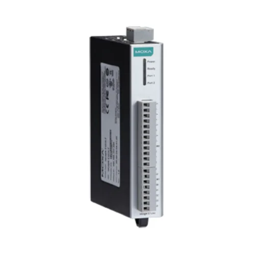

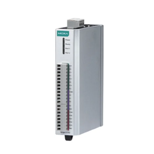

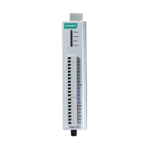

Устройство ввода/вывода, модуль ioLogik E1262 Ethernet 8 термопар MOXA
MOXA
ioLogik E1262 MOXA
042147
  • Технологии
  • Промышленные протоколы EtherNet/IP Adapter (Slave), Modbus TCP Server (Slave), Moxa AOPC (Active Tag), MXIO Library
  • Протоколы управления BOOTP, RESTful API, DHCP Client, HTTP, IPv4, TCP/IP, UDP, SNMPv1 Trap, SNMPv1/v2c
  • Параметры связи
  • Тип интерфейса Ethernet 
  • Порты Ethernet 2 x Ethernet 10/100 Base T(X) (разъем RJ45) 
  • Магнитная изоляция Ethernet-портов 1,5 кВ 
  • Аналоговый ввод
  • Количество каналов АЦП 8 
  • Тип подключаемых датчиков J (0 ~ 750°C), K (-200 ~ 1250°C), T (-200 ~ 350°C), E (-200 ~ 900°C), R (-50 ~ 1600°C), S (-50 ~ 1760°C), B (600 ~ 1700°C), N (-200 ~ 1300°C)
  • Разрешение АЦП 16 бит 
  • Разрешение АЦП, бит 16 
  • Точность АЦП ±0.1% от полного диапазона (25 °С) 
  • ±0.3% от полного диапазона (-40 ~ 75°C) 
  • Частота дискретизации Режим опроса по одному каналу: 1.5 Гц
  • Режим опроса по всем каналам: 12 Гц
  • Входное сопротивление 10 МОм 
  • Напряжение изоляции, В 3000 
  • Управление устройством
  • Интерфейс управления Web-интерфейс 
  • Windows-утилита (ioSearch) 
  • Требования к электропитанию
  • Рабочее напряжение 12 ~ 36 В пост. 
  • Потребление тока 118 мА при 24 В
  • Разъем электропитания Клемма 
  • Условия эксплуатации
  • Рабочая температура, °C -10 ~ +60 
  • Температура хранения, °C -40 ~ +85 
  • Рабочая влажность, % 5 ~ 95 
  • Рабочая высота над уровнем моря до 2000 м 
  • Конструктивные свойства
  • Материал корпуса Пластик 
  • Размеры и вес
  • Габаритные размеры, мм 28 х 124 х 84
  • Вес нетто, кг 0.2
  • Монтаж
  • Монтаж На DIN-рейку 
  • Настенный 
  • Настольный 
  • Наличие международных сертификатов
  • Безопасность UL508 
  • Взрывобезопасность ATEX Zone 2 
  • UL/cUL Class 1 Division 2 
  • Электромагнитная совместимость (EMI) CISPR 32 
  • FCC Part 15 Subpart B Class A 
  • Электромагнитная совместимость (EMS) IEC 61000-4-2 (ESD) 
  • IEC 61000-4-3 RS 
  • IEC 61000-4-4 (EFT) 
  • IEC 61000-4-5 Surge 
  • IEC 61000-4-6 CS 
  • IEC 61000-4-8 
  • Электромагнитная совместимость (EMC) EN 55024 
  • EN 55032 
  • EN 61000-3-2 
  • EN 61000-3-3 
  • EN 61000-6-2 
  • EN 61000-6-4 
  • Удары IEC 60068-2-27 
  • Вибрации IEC 60068-2-6 
  • Среднее время наработки на отказ (MTBF), часов 631418
  • Гарантийный срок
  • Гарантийный срок 5 лет 
  • Комплект поставки
  • Комплект поставки Заглушки для неиспользуемых портов 
  • Краткое руководство пользователя 
  • Устройство 
