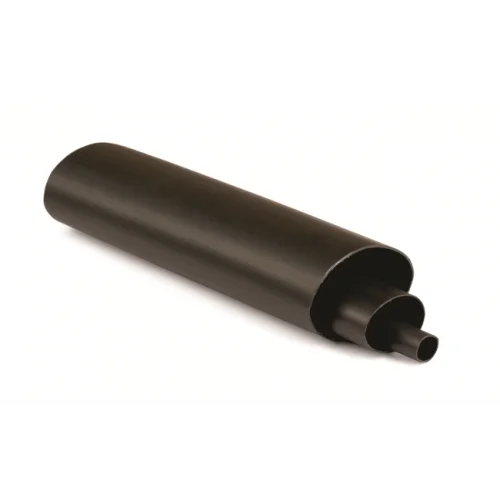

• НАЗНАЧЕНИЕОсновное назначение термоусадочной среднестенной трубки - формирование надёжной электрической изоляции на поверхности токоведущих проводников, соединений, контактов, электрического оборудования и инструмента. • ОБЛАСТЬ ПРИМЕНЕНИЯПрименяется для защиты контактов и мест соединения проводов, клемм от воздействий внешней среды, коррозии, попадания жидкостей и т.д. Трубка обеспечивает механическую защиту изделий, а клеевая трубка в дополнение может усиливать прочность элементов конструкции и обеспечивать герметизацию. Среднестенная термоусадочная трубка чаще всего выпускается в черном цвете, реже в прозрачном и цветном.• ПРИНЦИП ДЕЙСТВИЯТермоусадочная трубка способна изменять свой диаметр, сжиматься (усаживаться) под воздействием высокой температуры (от 70 до 300 градусов Цельсия, в зависимости от вида трубки). Во время усадки трубка плотно охватывает предмет или материал, на который происходит усадка, повторяя его контуры и обеспечивая механическую защиту и надёжную электрическую изоляцию. Процесс усадки, как правило, происходит очень быстро, достаточно лишь нагреть трубку до нужной температуры.
