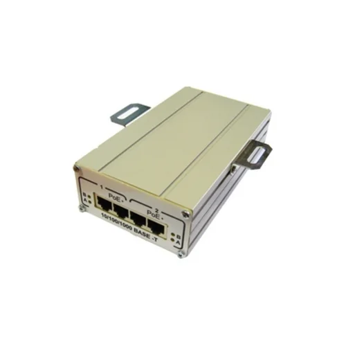

Инжектор FSE-2G+ предназначен для организации дистанционного питания удаленных устройств по технологии PoE+ (IEEE802.3at). Используется для питания PTZ видеокамер, точек доступа, тонких клиентов и других устройств с повышенным энергопотреблением.

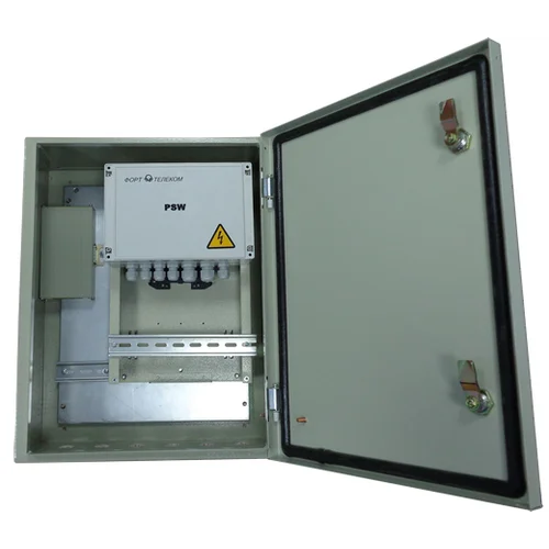

Инжектор имеет диапазон рабочих температур от -40 °С до плюс 50 °С, что позволяет его использовать вместе с коммутатором TFortis PSW в одном шкафу.

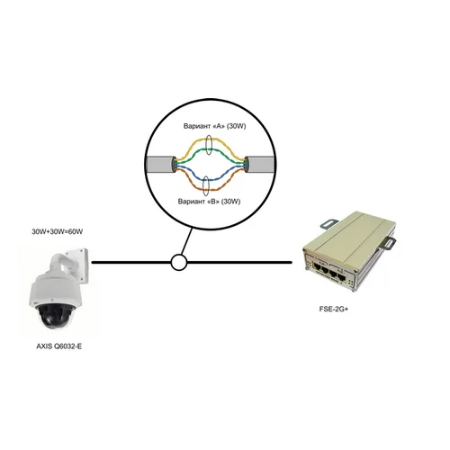

Питание купольных поворотных камер мощностью до 60Вт
Особенностью данного изделия является передача удвоенной мощности удаленному устройству. По парам проводов 1,2 и 3,6 (вариант А) передается 30Вт и по парам 4,5 и 7,8 (Вариант В) передается также 30Вт. В итоге,  в нагрузку поступает 60Вт. Такая схема питания поддерживается энергоемкими устройствами. Например, уличными PTZ-видеокамерами с заявленной мощностью 60Вт.
