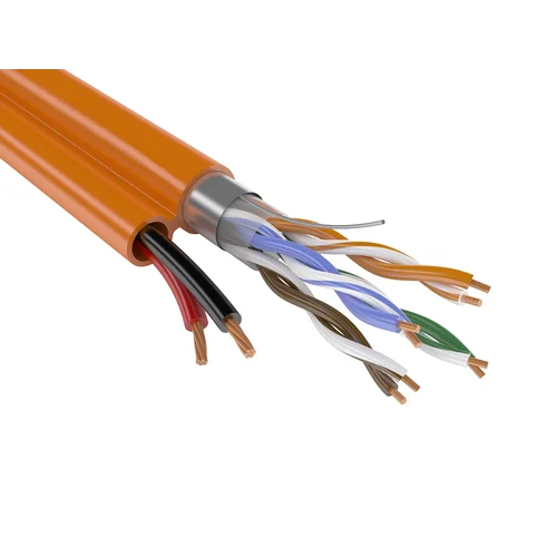

Комбинированный кабель безгалогенный (LSZH) парной скрутки combi F/UTP4 Cat5e ZH нг(А)-HF 2х0,75 для СКС и IP-сетей имеет 4 пары жил диаметром 0,52 мм (24 AWG) и 2 жилы питания сечением 0,75 мм.кв. Предназначен для групповой внутренней стационарной прокладки.

Для передачи сигналов частотой до 100 МГц (категория 5e, каналы класса D) в системах цифровой связи в одновременным подключением питания (рабочее напряжение на жилах питания до 250 В переменного тока частотой 50 Гц или до 350 В постоянного тока). Для подключения IP-камер видеонаблюдения с ИК-подсветкой, подогревом и дистанционным управлением.
