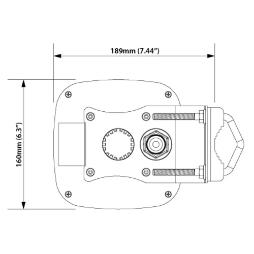

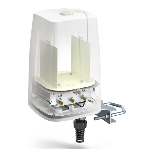

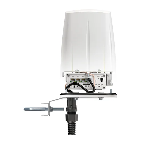

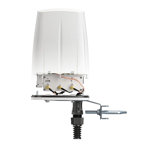

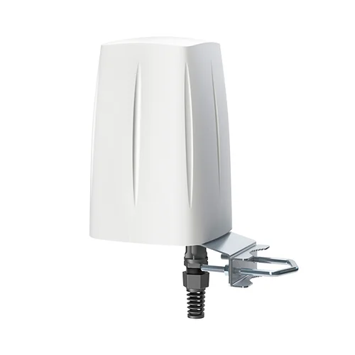

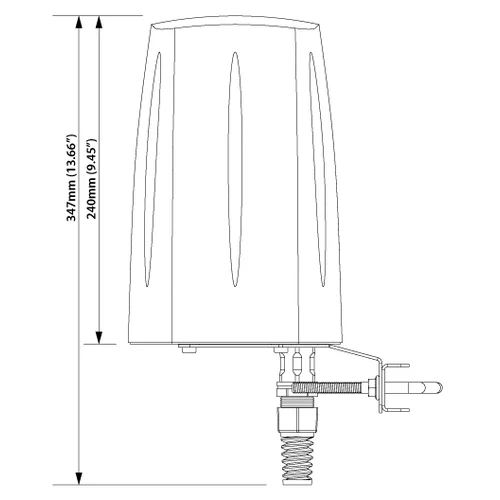

Dнешние всенаправленные LTE и GPS антенны для маршрутизатора Teltonika RUTX09. Выполнены во всепогодном корпусе с классом защиты IP67, в котором предусмотрено место для маршрутизатора.
Антенна LTE работает в частотных диапазонах 694 - 960 МГц, 1700 - 2200 МГц, 2200 - 2700 МГц, коэфициент усиления до 4 dBi и КСВ2. Оборудована гермовводом RJ45 для подключения кабельного спуска без разбора корпуса при монтаже. Монтаж на мачту.
