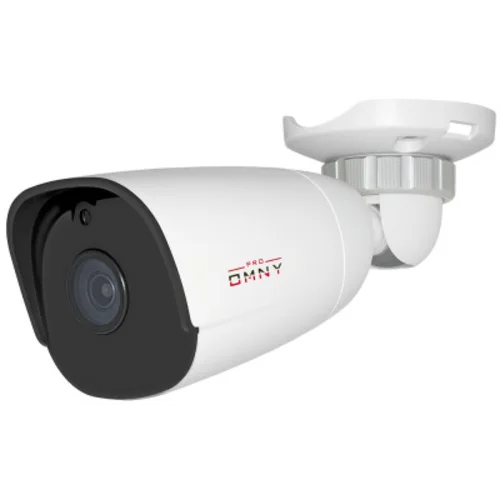

OMNY A55SN 36 (без упаковки)
098703
Причина уценки: Уценка данного оборудования произведена после проведённого тестирования.
