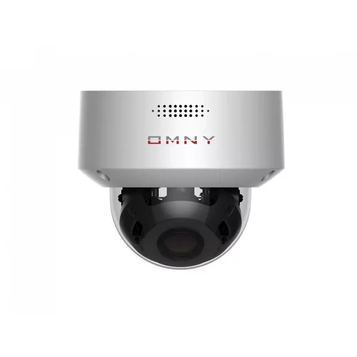

IP камера OMNY PRO M2L2F 27135 купольная 2Мп (1920×1080) 30к/с, 2.7-13.5мм мотор, F1.6, микрофон, аудиовход, аудиовыход, 802.3af A/B, 12±1В DC
