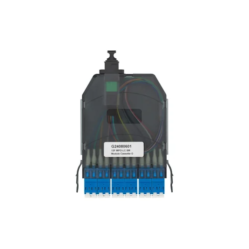

Кассеты MPO представляют собой высокоэффективное модульное решение для быстрого развертывания волоконно-оптических кабельных систем с поддержкой перспективных форматов передачи данных 40 и 100 Gigabit Ethernet. Данные устройства особенно востребованы в Центрах Обработки Данных (ЦОД).
Распределительная кассета SNR-OT-MCS-MPO/APC(M)-12LC/UPC​ представляет собой переходник-разветвитель с одним 12-волоконным оптическим кабелем, оконцованным разъемом MPO, на стандартные оптические порты LC/UPC. В данной кассете используется улучшенное одномодовое оптическое  волокно, что в совокупности с качественными разъемами позволяет минимизировать потери сигнала.
На лицевой стороне кассеты расположены оптические порты, обеспечивающие подключение 12 волокон, сзади расположен разъем MPO (Male). Оптические волокна и разъемы размещены в малогабаритном пластиковом корпусе, который устанавливается  в коммутационную панель MPO SNR-CMP-OT-144P​ высотой 1U. Надежная фиксация в панели обеспечивается при помощи пластиковых защелок кассеты.
Основные достоинства кассет MPO — минимальные искажения сигнала при передаче на ультравысоких скоростях и поддержка технологии Plug-and-Play, что позволяет ощутимо снизить эксплуатационные издержки.
Кассета SNR-OT-MCS-MPO/APC(M)-12LC/UPC​ совместима только с панелью SNR-CMP-OT-144P​.
Компоненты собраны и протестированы в заводских условиях, что гарантирует высочайшую надежность и пропускную способность — все эти факторы крайне важны для инфраструктуры центров обработки данных.
