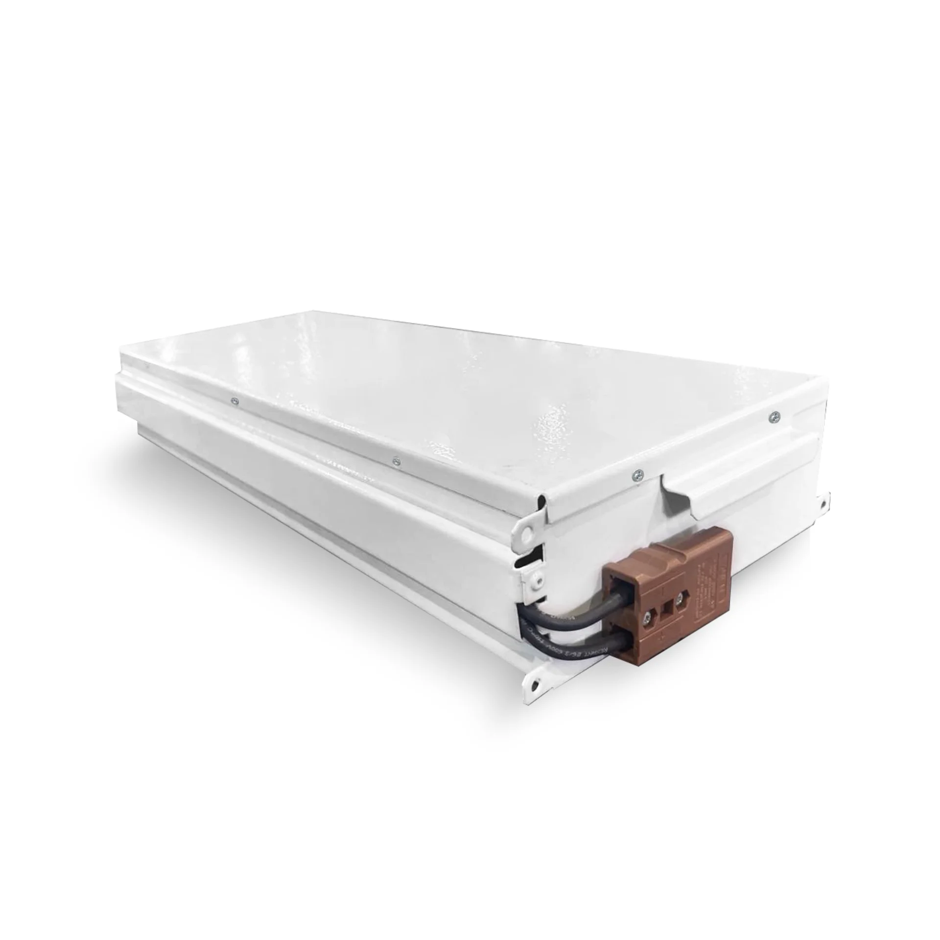

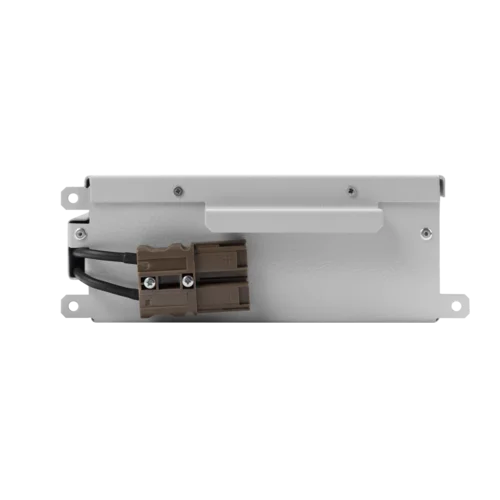

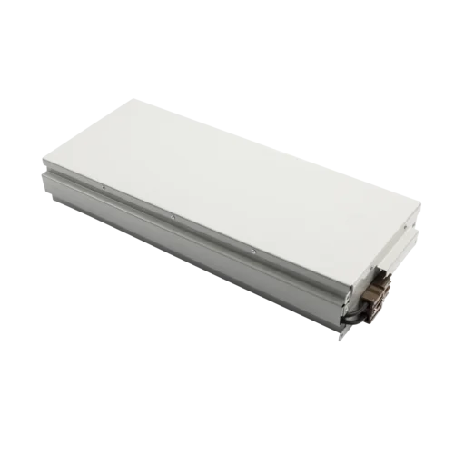

Сменный батарейный картридж Delta для ИБП и блоков батарей APC (аналог RBC152). Тип батареи: VRLA AGM, Количество элементов: 8 шт. , Номинальное напряжение: 96 В, Ёмкость: 5 Ач, Габаритные размеры (ШxВxГ): 213x76x500 мм
Сменный батарейный картридж DELTA RBM152, совместимый с ИБП АРС SRT3000XLI, SRT3000RMXLI, SRT96BP, S
Delta
57 466
Батарейный модуль RBM152 предназначен для замены вышедшего из строя заводского  аккумуляторного блока в ИБП APC. Модуль состоит из 8 свинцово-кислотных аккумуляторных батарей DELTA. Суммарная емкость составляет 5 Ач, напряжение 96В. Аккумуляторы подобраны таким образом, чтобы гарантировать требуемое время автономии в соответствии с документацией производителя ИБП. Простую и быструю замену можно осуществить без отключения ИБП - необходимость в отсоединении всей системы отсутствует. Срок службы модуля главным образом зависит от срока службы АКБ, именно поэтому в RBM152 реализован улучшенный принцип отвода тепла от АКБ внутри модуля, что позволяет использовать его до 8 лет при соблюдении температурного режима эксплуатации. Полностью металлический корпус обеспечивает дополнительную прочность конструкции, а российское производство бренда DELTA - ведущего поставщика аккумуляторных батарей, гарантирует соответствие всем требованиям российского законодательства.
