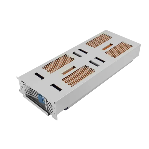

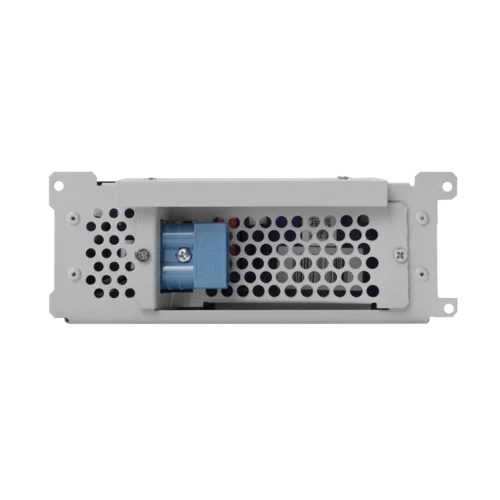

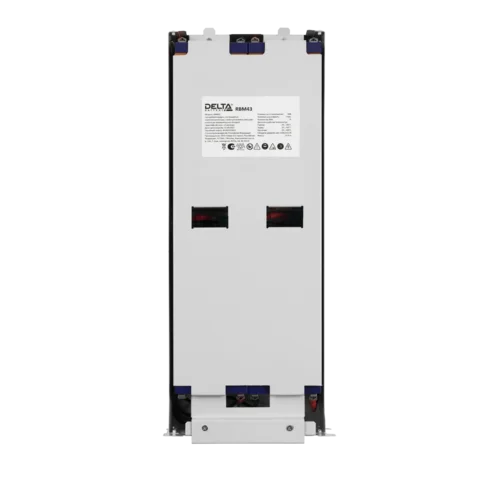

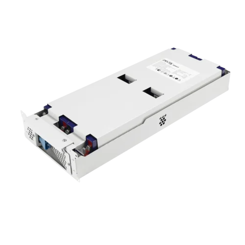

Сменный батарейный картридж Delta для ИБП и блоков батарей APC (аналог RBC43). Тип батареи: VRLA AGM, Количество элементов: 8 шт. , Номинальное напряжение: 48 В, Ёмкость: 10 Ач, Габаритные размеры (ШxВxГ): 211x76x528 мм
Сменный батарейный картридж DELTA RBM43, совместимый с ИБП АРС SMT2200RMI2U, SMT3000RMI2U, SUA2200RM
Delta
39 360
Батарейный модуль RBM43 предназначен для замены вышедшего из строя заводского аккумуляторного блока в ИБП APC. Модуль состоит из 8 свинцово-кислотных аккумуляторных батарей DELTA. Суммарная емкость составляет 10 Ач, напряжение 48В. Аккумуляторы подобраны таким образом, чтобы гарантировать требуемое время автономии в соответствии с документацией производителя ИБП. Простую и быструю замену можно осуществить без отключения ИБП - необходимость в отсоединении всей системы отсутствует. Срок службы модуля главным образом зависит от срока службы АКБ, именно поэтому в RBM43 реализован улучшенный принцип отвода тепла от АКБ внутри модуля, что позволяет использовать его до 8 лет при соблюдении температурного режима эксплуатации. Полностью металлический корпус обеспечивает дополнительную прочность конструкции, а российское производство бренда DELTA - ведущего поставщика аккумуляторных батарей, гарантирует соответствие всем требованиям российского законодательства.
