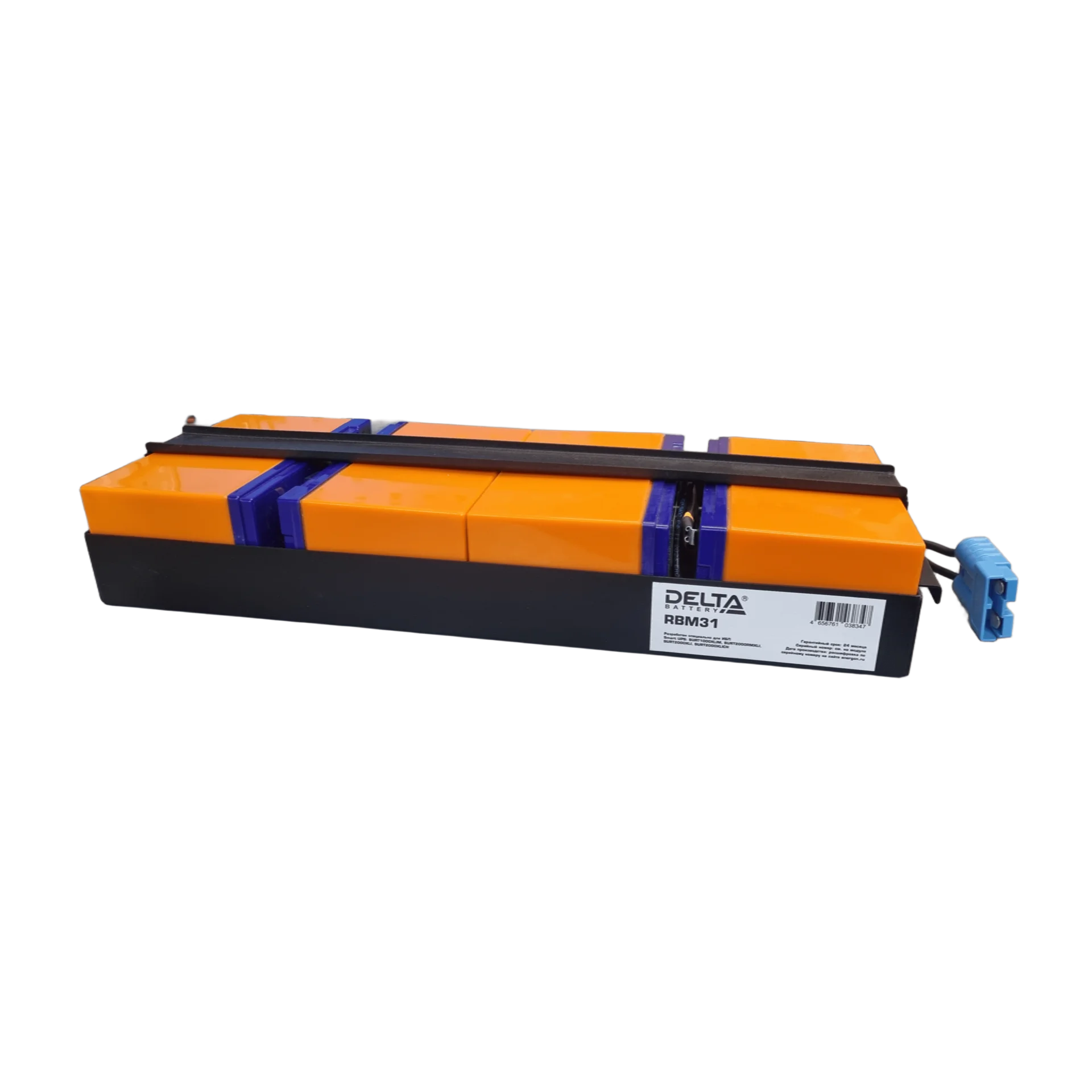

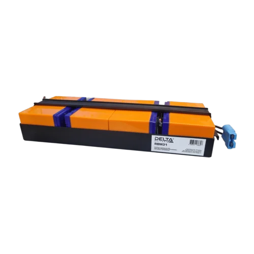

Сменный батарейный картридж Delta для ИБП и блоков батарей APC (аналог RBC31). Тип батареи: VRLA AGM, Количество элементов: 4 шт. , Номинальное напряжение: 48 В, Ёмкость: 9 Ач, Габаритные размеры (ШxВxГ): 164x74x424 мм
Аккумуляторная батарея Delta сменный батарейный картридж для ИБП APC (аналог RBC31)
Delta
29 195
Батарейный модуль RBM31 предназначен для замены вышедшего из строя заводского аккумуляторного блока в ИБП. Модуль состоит из 4 свинцово-кислотных аккумуляторных батарей DELTA. Суммарная емкость составляет 9 Ач, напряжение 48В. Аккумуляторы подобраны таким образом, чтобы гарантировать требуемое время автономии в соответствии с документацией производителя ИБП. Простую и быструю замену можно осуществить без отключения ИБП - необходимость в отсоединении всей системы отсутствует. Срок службы модуля главным образом зависит от срока службы АКБ, именно поэтому в RBM31 реализован улучшенный принцип отвода тепла от АКБ внутри модуля, что позволяет использовать его до 8 лет при соблюдении температурного режима эксплуатации. Полностью металлический корпус обеспечивает дополнительную прочность конструкции, а российское производство бренда DELTA - ведущего поставщика аккумуляторных батарей, гарантирует соответствие всем требованиям российского законодательства.
