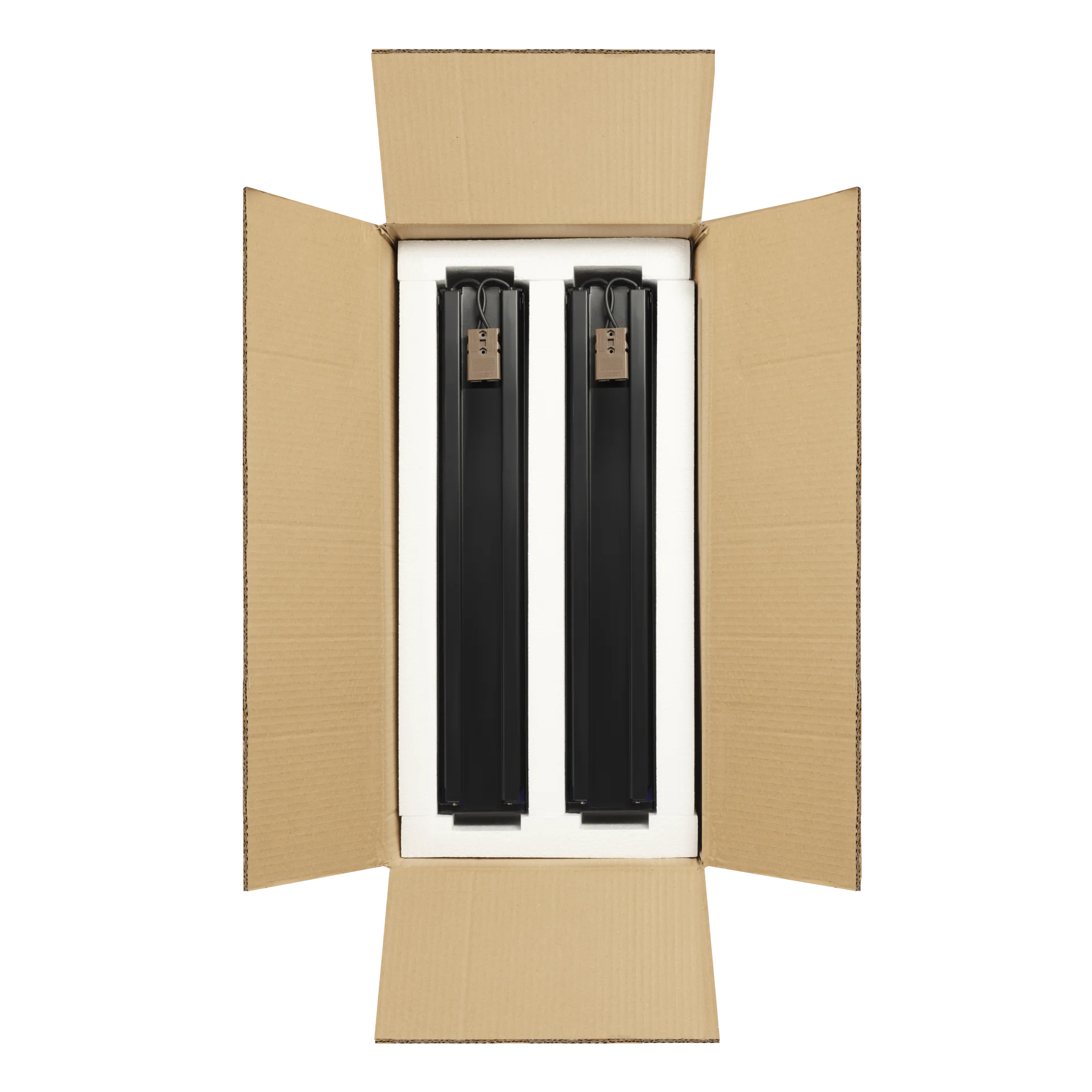

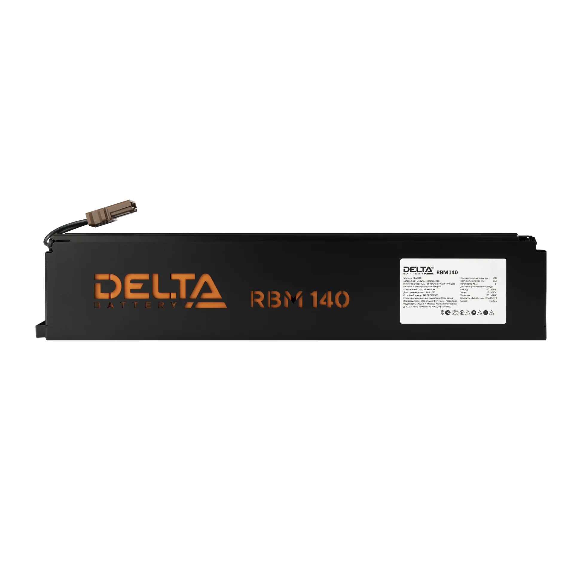

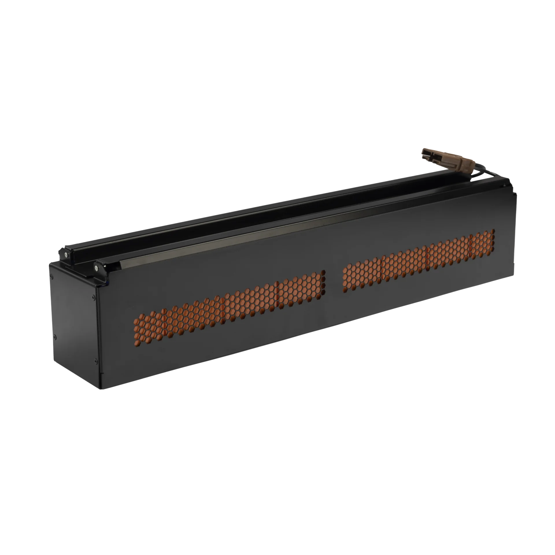

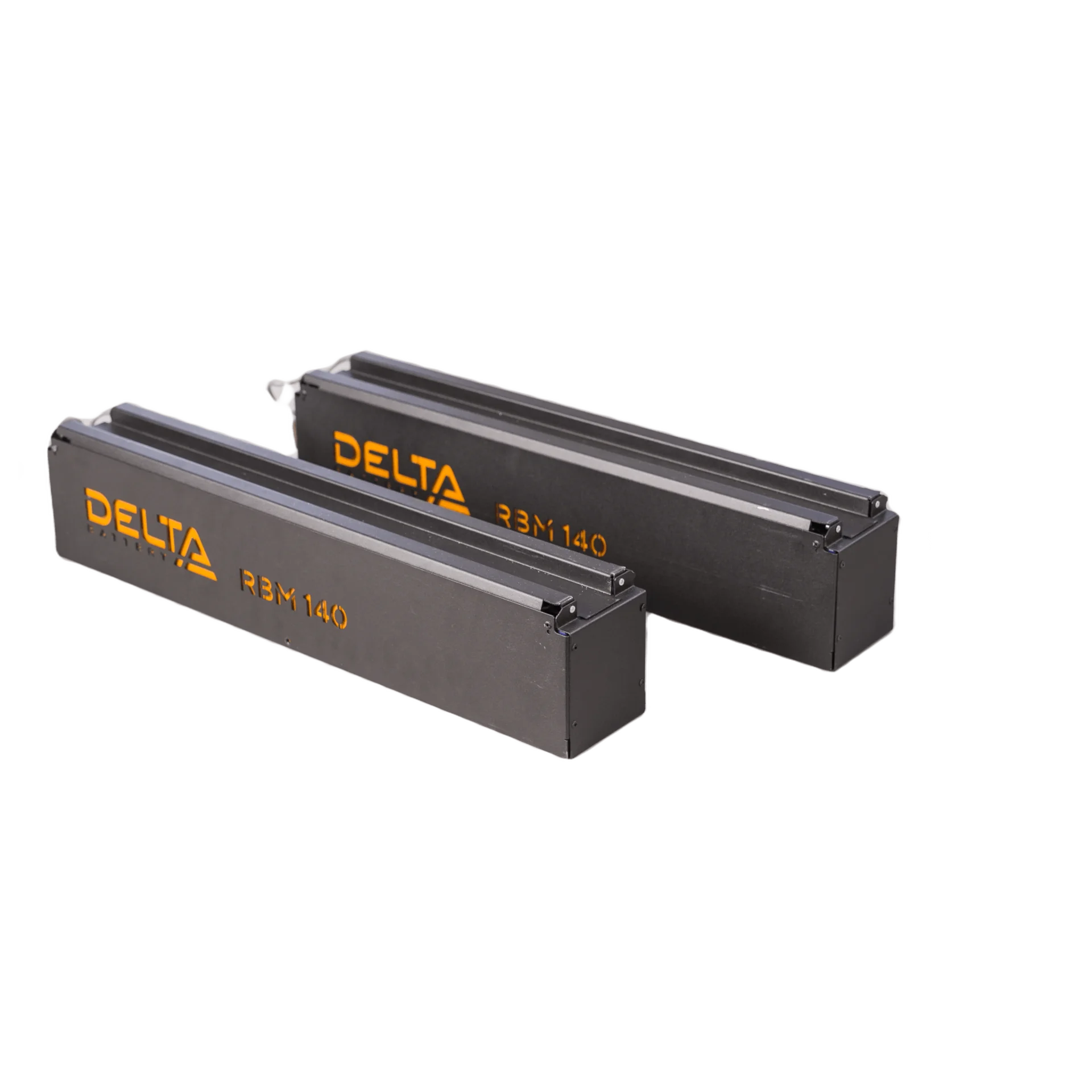

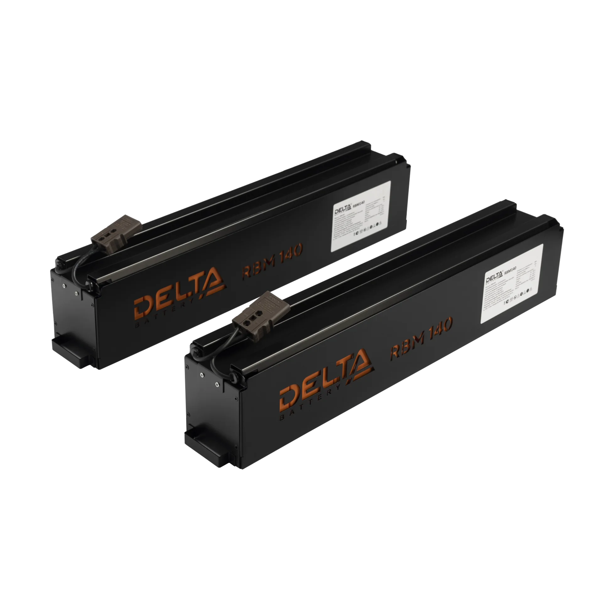

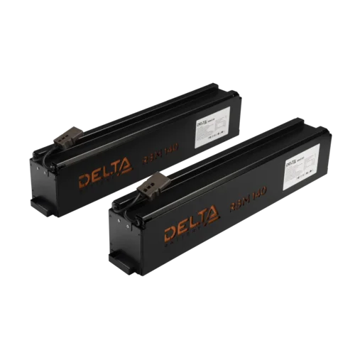

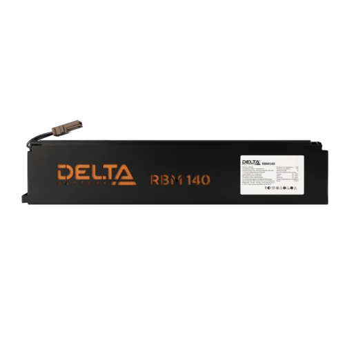

Сменный батарейный картридж Delta для ИБП и блоков батарей APC (аналог APCRBC140). Тип батареи: VRLA AGM, Количество элементов: 16 шт. (2x8), Номинальное напряжение: 192 В (2x96), Ёмкость: 5 Ач, Габаритные размеры (ШxВxГ): 198x123x595 мм

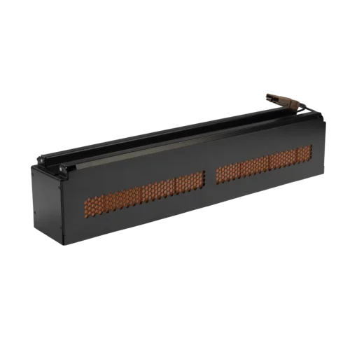

Батарейный модуль RBM140 предназначен для замены вышедшего из строя заводского аккумуляторного блока в ИБП. Модуль состоит из 16 свинцово-кислотных аккумуляторных батарей DELTA. Суммарная емкость составляет 5 Ач, напряжение 192В. Аккумуляторы подобраны таким образом, чтобы гарантировать требуемое время автономии в соответствии с документацией производителя ИБП. Простую и быструю замену можно осуществить без отключения ИБП - необходимость в отсоединении всей системы отсутствует. Срок службы модуля главным образом зависит от срока службы АКБ, именно поэтому в RBM140 реализован улучшенный принцип отвода тепла от АКБ внутри модуля, что позволяет использовать его до 8 лет при соблюдении температурного режима эксплуатации. Полностью металлический корпус обеспечивает дополнительную прочность конструкции, а российское производство бренда DELTA - ведущего поставщика аккумуляторных батарей, гарантирует соответствие всем требованиям российского законодательства.

Комплектность поставки: 2 картриджа RBM140 в одной коробке.
