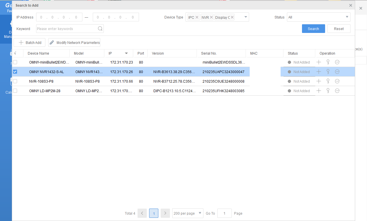

Для того, чтобы найти его в сети, необходимо использовать специализированное программное обеспечение: Guard Tools 3.
Видим, что адрес регистратора, в нашем случае, 172.31.170.26 (в Вашем случае он может быть иным), далее открываем данный адрес с помощью браузера.
Интерфейс программы Guard Tools 3

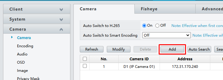

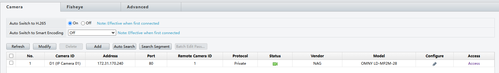

Далее следует перейти в пункт: setup (вверху) > camera
В данном разделе можно обнаружить, добавить или удалить из списка камеры, расположенные в одной локальной сети с видеорегистратором.
Для этого существует три кнопки, каждая из которых имеет свой функционал.
Add - добавить камеру вручную. Для этого необходимо знать IP адрес камеры, протокол, который она поддерживает, порт, по которому необходимо обращаться.

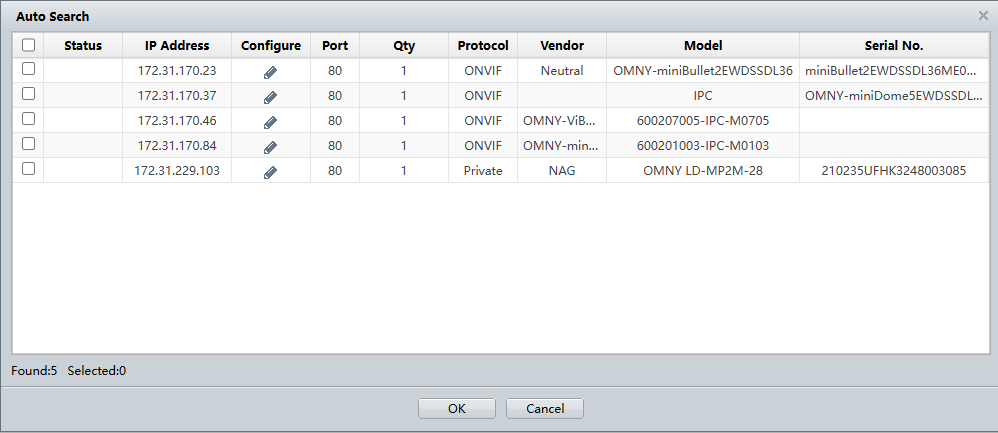

Auto Search - Автоматический поиск и добавление камеры. Наиболее простой из доступных вариантов, так как не требует от пользователя каких-либо знаний кроме логина и пароля от камеры. Не обязательно знать IP адрес, так как регистратор самостоятельно сканирует сеть и отобразит список доступных устройств.

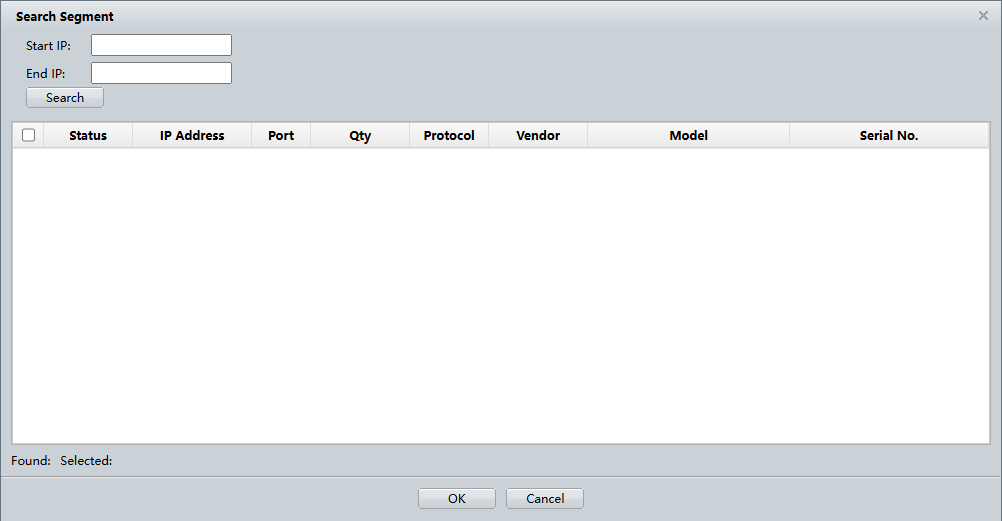

Search Segment - близкая по смыслу альтернатива auto search. Отличие заключается в том, что нужно знать диапазон адресов, в которых могут находиться камеры. В остальном, функционал идентичен.

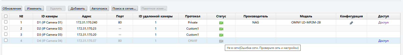

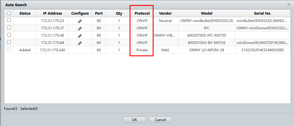

Предлагаю рассмотреть самый популярный и простой способ - Auto Search.После появления камеры в списке обнаруженных, нужно выполнить следующую последовательность действий:
  1. Включить чекбокс напротив нужной камеры
  2. Нажать кнопку “ОК” внизу окна.
При этом, метод Auto Search автоматически определяет подходящий протокол для подключения камеры к регистратору.
В случае, если дефолтный пароль камеры не был изменен, то Вы увидите сообщение об успешном добавлении, а камера отобразится в списке добавленных:
После этого камера считается добавленной: Вы можете производить ее конфигурацию, а также просматривать в режиме онлайн.

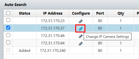

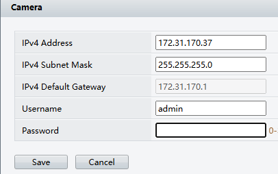

Что делать, если я изменил пароль на камере и она не добавляется?
Давайте рассмотрим следующую ситуацию.
Перед монтажом Вы распаковали камеру и решили предварительно настроить. Разумеется, при первом запуске, камера предложит сменить стандартный пароль с admin на что-то поинтереснее, и если Вы его поменяли - ее будет чуть сложнее подключить.
Хм, действительно, не работает…
Для подключения таких случаев необходимо изменить пароль, с которым регистратор будет обращаться к камере, сделать это можно как при поиске устройства, так и для уже найденной камеры.
  1. При поиске устройства необходимо нажать на пиктограмму “карандаш”.
  2. Далее следует ввести новый пароль и нажать кнопку “save”.

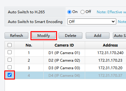

Для уже добавленной камеры необходимо выполнить следующие действия:
  1. Выбрать камеру, для которой необходимо изменить пароль
  2. Нажать на кнопку “modify”
  3. Ввести новый пароль.
Спустя некоторое время камера станет доступна к настройке и просмотру.

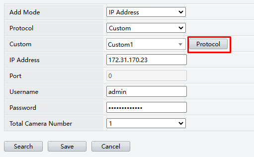

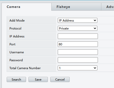

В случае, если камера отсутствует в списке, можно добавить ее через “костыль”, используя RTSP. Как я говорил ранее - протокол позволяет лишь просматривать видеопоток, настройки будут недоступны. В данном примере будем использовать камеру Omny miniBullet5E-WDS-SDL-C 36.
Для этого следует перейти в режим ручного добавления.
  1. Нажмите кнопку “add” в разделе: “settings” - “camera”
  2. Для начала следует ввести данные для подключения к камере. Список стандартный: IP адрес, логин и порт. Далее, в поле “protocol” необходимо выбрать пункт “custom”.

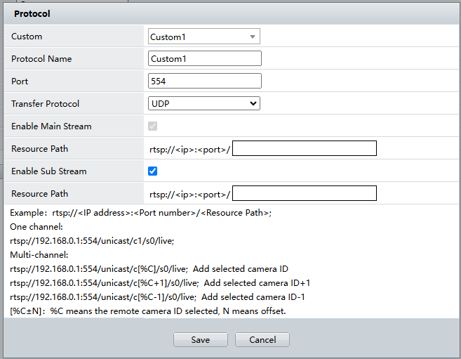

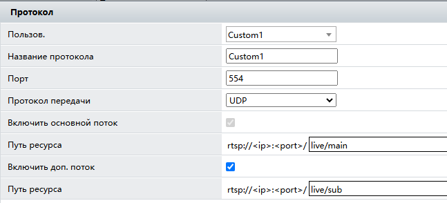

  3. После этого, появится новая активная кнопка “protocol”, которая позволит внести необходимые настройки протокола.
    Как можете видеть, внизу есть подсказки, как должна выглядеть RTSP ссылка.

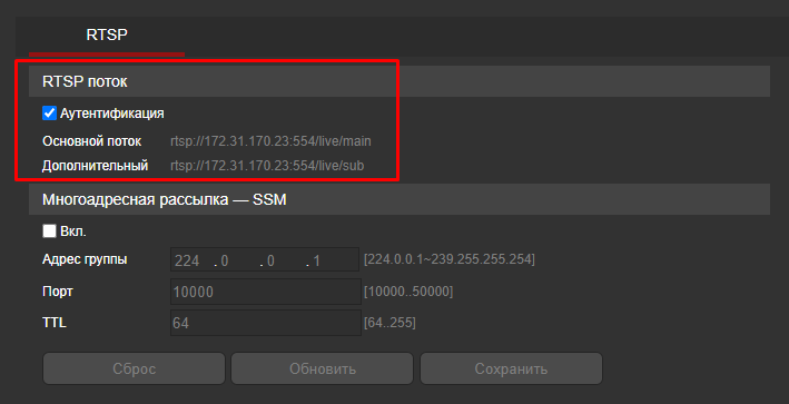

  4. Все, что остается - ввести данную ссылку вручную, либо взять ее из веб-интерфейса камеры, которую хотите подключить. Разумеется, заранее необходимо узнать ее IP адрес.
    Данный раздел находится по адресу: “Настройки” - “Сеть” - “RTSP”
    Так выглядит заполненное поле “protocol” в регистраторе.
  5. После нажатия кнопки “save”, Вас вернет в предыдущее окно. Сохраните настройки снова, после чего камера будет добавлена.
  6. Таким образом, Вы настроили протокол для подключения камер Omny по протоколу RTSP. Если Вы захотите добавить дополнительные камеры нашего бренда, производить конфигурацию протокола не понадобится, будет достаточно указать данные из п.2 и нажать кнопку “save”.
