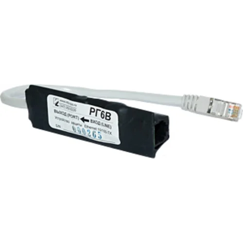

НАЗНАЧЕНИЕ
Предназначено для защиты оборудования передачи данных, либо компьютера, использующего среду передачи Ethernet 10/100/1000Base-TX, от опасных напряжений, возникающих в результате атмосферных разрядов (грозы) и индустриальных помех. В основе работы устройства лежит принцип высоковольтной трансформаторной развязки защищаемого оборудования и подключаемого кабеля. Данное инженерное решение является уникальным и до сих пор не применялось в устройствах защиты. Трансформаторы устройства выполнены по планарной технологии (на основе многослойных печатных плат). Такая конструкция обеспечивает сочетание крайне низких потерь полезного сигнала в очень широком диапазоне частот при передаче данных со скоростью 10/100 Мб/С и высокой электрической прочности межобмоточной изоляции.
ТЕХНИЧЕСКИЕ ХАРАКТЕРИСТИКИ
Подключение кабеля: Розетка RJ-45 - Вилка RJ-45
Защищаемые проводники: 1,2,3,4,5,6,7,8
Вносимые потери в полосе рабочих частот 5 - 95 МГц: 0,4 ДБ
Возвратные потери на частоте 10 МГц: 30 дБ
Возвратные потери на частоте 50 МГц: 20 дБ
Возвратные потери на частоте 100 МГц: 15 дБ
Переходное затухание между каналами на частоте 90 МГц: > 30 ДБ
Проходная емкость ВХОД - ВЫХОД: 110 пФ
Испытательное напряжение ВХОД - ВЫХОД: 15000 В
Разброс параметров по каналам: 10%
Размеры (без соединительного кабеля): 94 х 28 х 20 мм
Вес: 50 Гр.
ГальваноразвязкаДа
Поддержка PoEНет
Сетевые интерфейсы10/100/1000BASE-T
КреплениеНет
ПылевлагозащитаIP20
