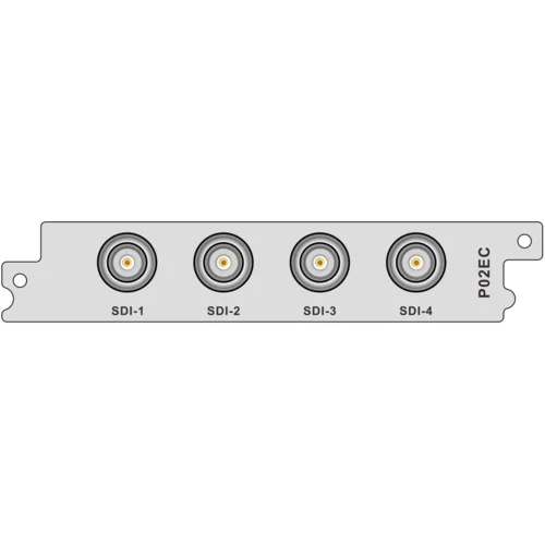

Модуль H.264/MPEG-2 кодера/транскодера для шасси DCP-3000, 4 входа SDI, 4 канала транскодирования
Снят с продажи
DCP-3000 - это цифровая головная станция производства компании PBI (Китай). Модульная архитектура позволяет реализовать практически любое решение по приёму, обработке и вещанию телевизионных сигналов в сетях кабельного телевидения. Компактное исполнение и большой выбор функциональных модулей делают DCP-3000 отличным выбором при строительстве небольших и средних сетей КТВ.
Модуль кодера/транскодера SD/HD P02EC позволяет энкодировать или транскодировать кодеком H.264 либо MPEG-2 четыре программы с разрешением изображения SD/HD. Входной сигнал можно подать на четыре цифровых входа SDI. Энкодированный/транскодированный сигнал подаётся на внутреннюю шину шасси для дальнейшей обработки.
