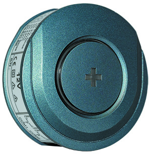

  • Датчик АКБ 12(6)VDC

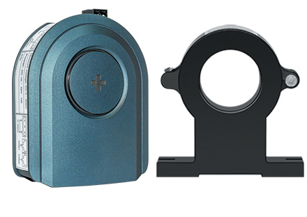

  • Датчик тока 100A BattProbe

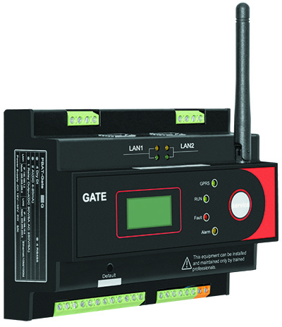

  • Модуль мониторинга BattProbe для свинцово-кислотных АКБ (2xEthernet port, 24VDC)
Датчик АКБ 12(6)VDC – интеллектуальные модули, предназначенные для быстрого и точного измерения напряжения, сопротивления и температуры отрицательного полюса. Датчики позволяют контролировать АКБ в режиме реального времени.
  • измерение напряжения в реальном времени
  • измерение температуры
  • измерение внутреннего сопротивления
Датчик TP-BP-HALL-100 — это встраиваемый интеллектуальный модуль для VRLA-аккумуляторов, предназначенный для быстрого и точного измерения напряжения, тока заряда и разряда и других параметров в цепи VRLA.
Прибор использует специальную изолированную коммуникационную шину и оснащен датчиком цепи аккумуляторов PBAT8x2, позволяющим в режиме реального времени контролировать все цепочки аккумуляторов.
  • Обеспечение стабильной и безопасной передачи данных через интерфейс RS485;
  • Индикация неисправных аккумуляторов с помощью аварийных светодиодов;
  • Измерение различных диапазонов тока заряда и разряда с помощью внешнего датчика Холла;
  • Предельно допустимое напряжение — 2 кВ переменного тока.
Мониторинг напряжения, тока заряда и разряда, сопротивления, температуры, состояния и заряда аккумулятора в режиме реального времени.
Настройка частоты сбора данных о зарядке и разрядке, повышенная точность расчета.
Усовершенствованные алгоритмы измерения, сниженное энергопотребление, неразрушающие измерения.
Контроль статуса аккумулятора, использование спящего режима для снижения энергопотребления.
Распределенное развертывание и управление через Ethernet, адаптация к различным условиям эксплуатации.
Запись подробных данных, управление событиями, сигнализация, предоставление данных для анализа отказов, генерация отчетов.
Поддержка сигнализации для различных параметров.
