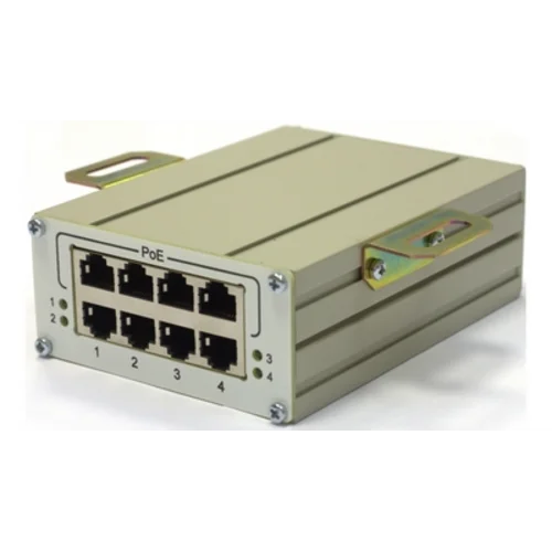

4-портовый инжектор РоЕ FSE-4B 802.3af
TFortis
8 387
Гарантия 36 месяцев
Инжектор FSE-4B предназначен для питания до 4-х IP-камер по PoE. Питание IP-камеры производится по свободным парам (4, 5 и 7, 8), в то время как данные передаются по парам 1, 2 и 3, 6. Устройство имеет температурный диапазон от -15 С° до +40 C°. Напряжение питания 220В без дополнительного адаптера. Каждый порт устройства защищен от перегрузок, коротких замыканий, перенапряжений и статических разрядов.

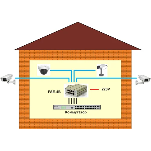

Питание IP-камер по PoE дает существенное преимущество. Как минимум, Вы экономите на кабеле питания, плюс аксессуары, плюс работа. Это особенно дает эффект, когда камера расположена на большом расстоянии от коммутатора. С другой стороны, Вы не привязаны к местам сосредоточения электроэнергии. Это позволяет Вам располагать камеры в тех местах, где их нужно ставить.

Питание IP-камеры по PoE
Питание IP-камеры по PoE дает существенное преимущество. Как минимум, Вы экономите на кабеле питания, аксессуарах и работе. Это особенно дает эффект, когда камера расположена на большом расстоянии от коммутатора.

Одно устройство на 4 камеры
К инжектору FSE-4B можно подключить одновременно 4 IP-камеры. Это позволяет сэкономить на инжекторах.
