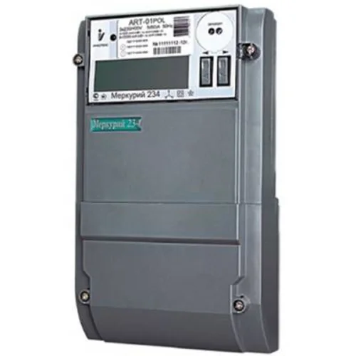

Многофункциональный счётчик электроэнергии Меркурий 234-ART предназначен для одного или двунаправленного учета активной и реактивной электрической энергии и мощности в 3-х или 4-х фазных проводных сетях переменного тока через измерительные трансформаторы или непосредственно с возможностью тарифного учёта по зонам суток, долговременного хранения и передачи накопленной информации по цифровым интерфейсным проводным или беспроводным каналам связи в центры сбора информации. Используются автономно или в составе любых информационно-измерительных систем технического и коммерческого учёта.

Функциональные возможности счетчиков Меркурий 234-ART трехфазных, многотарифных:
1. Измерение, учёт, хранение, вывод на ЖКИ и передача по интерфейсам следующей информации (количество учтённой активной и реактивной электроэнергии раздельно по каждому тарифу и сумму по всем тарифам).
2. Поквадрантный учёт реактивной энергии в двунаправленных счётчиках.
3. Тарифный учёт по зонам суток. Количество тарифов 1...4. Количество тарифных интервалах в сутках - до 16 с дискретностью 1 мин. Каждый месяц года программируется на индивидуальное тарифное расписание.
4. Учёт технических потерь в линиях электропередач и силовых трансформаторах.
5. Измерение вспомогательных параметров.
6. Два независимых архива средних мощностей активной и реактивной энергии с возможностью использования одного из них под профиль мощности технических потерь. Длительность срезов 1...60 мин. При выборе 30-ти минутных срезов мощности глубина хранения архивов составит 170 суток.
7. Фиксация утренних и вечерних максимумов активной и реактивной мощности на заданном интервале с ежемесячным расписанием.
8. Журнал событий (кольцевой по 10 записей на каждое событие).
9. Контроль показателей качества электроэнергии (ПКЭ) с занесением в журнал ПКЭ времени выхода\возврата напряжения и частоты за пределы нормальных и максимальных значений (по 100 записей на каждое событие).
10. Функция контроля и управления нагрузкой через встроенное или внешнее реле отключения. При превышении заранее заданых лимитов активной мощности или энергии счётчик отключает потребителя самостоятельно или управляет внешними устройствами отключения нагрузки потребителя, например, УЗО.
