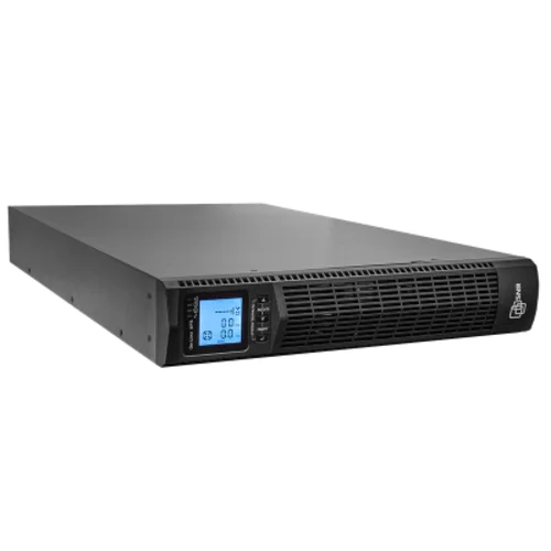

Источник бесперебойного питания SNR серии Element обеспечивает защиту чувствительного электрооборудования от наиболее распространенных проблем с электропитанием, включая сбои электропитания, провалы, скачки напряжения, помехи на линии, сильные всплески напряжения, колебания частоты, гармонические искажения.
Сбои по электропитанию могут происходить в непредсказуемые моменты времени, качество электроэнергии также может меняться со временем. Проблемы, связанные с электропитанием опасны для ИТ-оборудования, они приводят к повреждению важных данных, потере несохраненных рабочих сеансов и поломке оборудования — все это может вылиться во многие часы простоя и дорогой ремонт.
Данные ИБП идеально подходят для защиты серверов, телекоммуникационного, сетевого и промышленного оборудования.

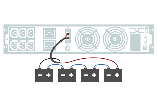

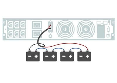

Источник бесперебойного питания SNR-UPS-ONRM-2000-XL48 без встроенных АКБ, поэтому для обеспечения автономной работы необходимо подключить 4 аккумулятора последовательно, так как изображено на рисунке.
Схема подключения АКБ к ИБП

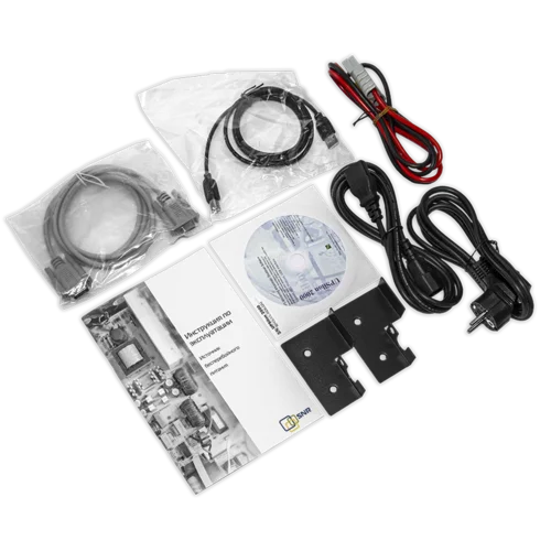

Комплект поставки |
- руководство пользователя ИБП
- CD диск с программным обеспечением
- USB кабель
- кабель питания (вход и выход)
- кабель RS232
- кронштейны, для монтажа в стойку
- кабель для подключения АКБ
