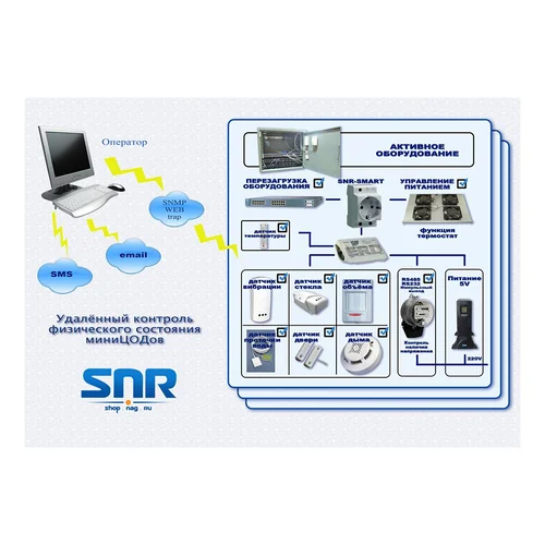

Универсальный контроллер c функцией конвертера интерфейсов Eth-RS485/RS232, предназначен для удалённого контроля и управления шкафов с оборудованием. Опрос, подключенных к нему датчиков, и управление нагрузками, осуществляется посредством SNMP и WEB.

Устройство предназначено для удалённого мониторинга температуры, управления нагрузками, состояния серверной, шкафов с оборудованием, ЦОД. Опрос, управление аналоговыми и дискретных датчиками, осуществляется посредством SNMP и WEB интерфейсов.

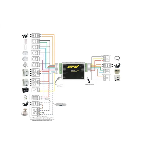

  • Измерение температуры, до 5ти внешних  датчиков(работающих через интерфейс 1-WIRE)  В стандартной конфигурации длина шины 1-wire до 25 метров. При использовании подтягивающего резистора 1кОм - 50 метров;
  • Отслеживание наличия напряжения - 2 входа. "датчик фазы", "датчик напряжения";
  • Удаленный опрос датчиков типа "сухой контакт" - до 4ех штук. (датчики открытия двери или датчики вибрации, или другие датчики сигнализации);
  • Удалённое (дистанционное) управление нагрузкой - 2 выхода. Функции "термостат", "watchdog" и ручной режим;
  • Аналоговый вход, для измерения напряжения;
  • Два последовательных выхода RS232, RS485 для преобразования интерфейсов Serial-Ethernet;
  • Настройка и управление всеми функциями через SNMP и WEB интерфейсы;
  • Работа по сценариям (события при изменении температуры, напряжения);
  • Рассылка TRAP сообщений;
  • Отслеживание работоспособности оборудования при помощи ICMP запросов, функция "watchdog" (Один адрес);

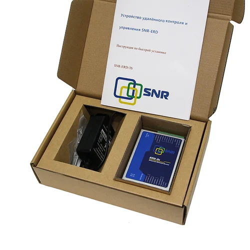

Комплектация:
- устройство в сборе в металлическом корпусе
- источник питания 5 В, 1А
- датчик температуры SNR-DTS-2

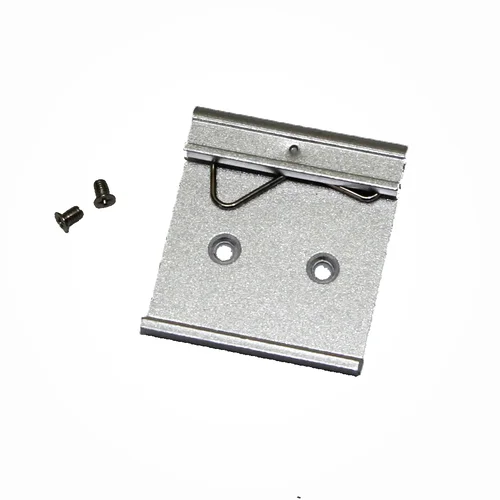

- крепление на DIN рейку
- крепление на плоские поверхности (ушки)
- инструкция
