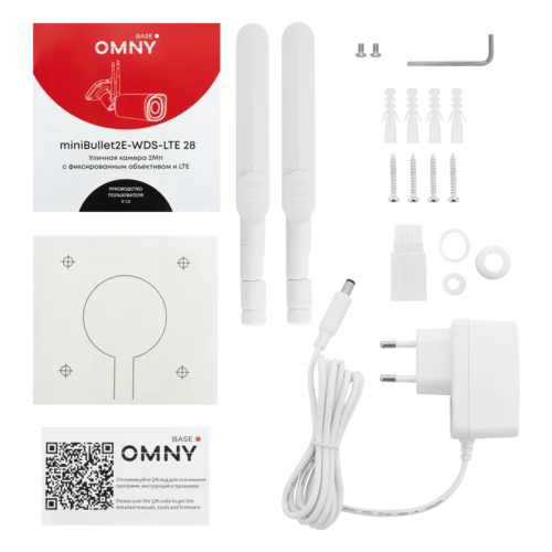

Комплект поставки | Камера - 1 шт, паспорт - 1 шт, наклейка для монтажа - 1 шт, визитная карточка - 1 шт, шестигранный ключ - 1 шт, дюбели - 4 шт, саморезы - 4 шт, винты 2.5*5 - 2 шт, герметичный коннектор - 1 шт, блок питания - 1 шт, внешние антенны - 2 шт |
