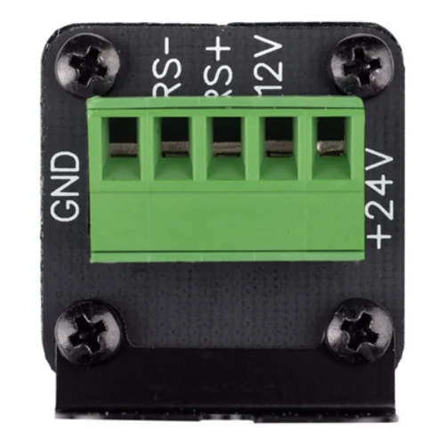

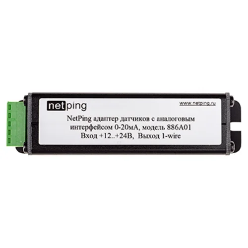

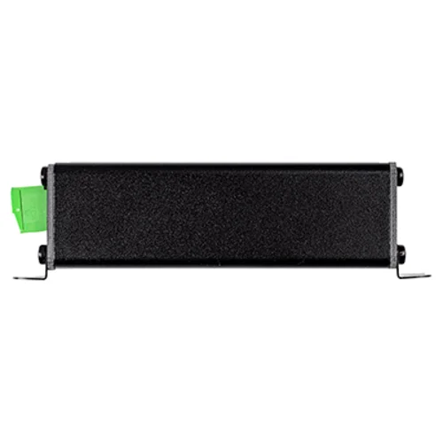

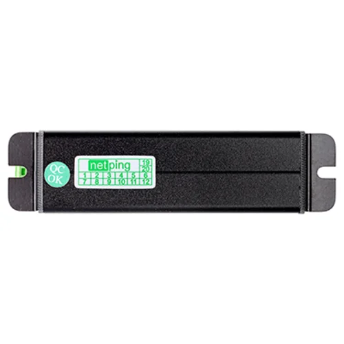

Адаптер датчиков NetPing с аналоговым интерфейсом 0–20 мА, модель 886A01, предназначен для подключения датчика дыма (ИП212-141) к устройствам NetPing.

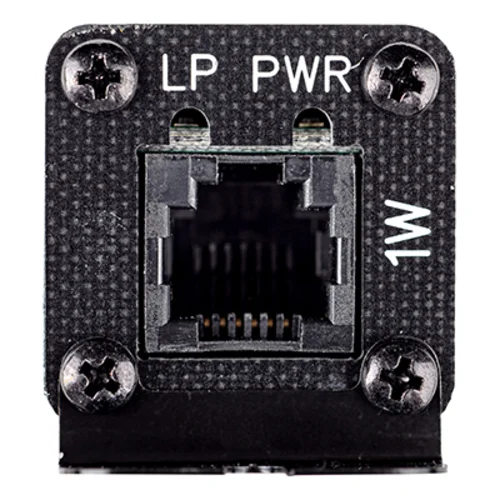

Адаптер подключается к разъему RJ12 (1-wire) хостового устройства при помощи кабеля с наконечником RJ12 на конце. По кабелю также передается питание датчика. К одному устройству NetPing можно подключить до четырех адаптеров 886A01.

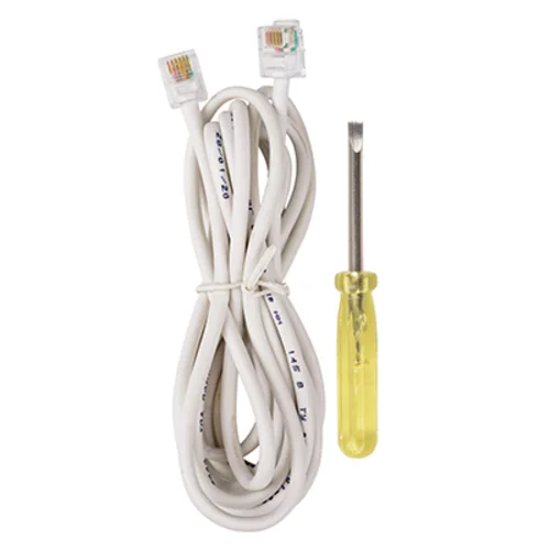

Адаптер идет в комплекте со съемным кабелем длиной 2 метра с наконечником RJ12 на конце. Длину кабеля можно увеличить при помощи кабеля-удлинителя для 1-Wire-датчиков: удлинитель кабеля 1-Wire 2/5/10 м. Максимально допустимая длина 1-Wire сети ограничена 50 метрами. При использовании NetPing удлинителя-разветвителя 1-wire на 5 портов, модель R912R1, суммарная длина может быть увеличена до 300 метров.
Характеристики адаптера:
  • питание токовой петли: 12 В 100 мА, 24 В 30 мА;
  • питание от хостового устройства;
  • интерфейс подключения: 1wire;
  • диапазон рабочих температур от -30 °С до +50 °С (без конденсации влаги, нормальная влажность воздуха).
Диапазоны мониторинга:
  • напряжение 0…30 VDC;
  • ток -30…30 мА;
  • сопротивление 0…29 999 Ом.
