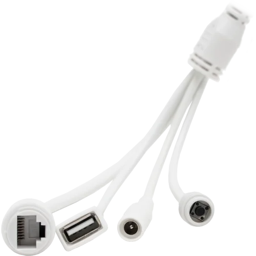

Подключения и интерфейсы | |
Аналоговый видеовыход BNC | нет |
Количество пользователей | 8 |
Одновременных подключений | 8 |
ПО для ПК | бесплатное ПО для ПК (Windows, Linux, Mac OS) |
Приложение для смартфона | нет |
Браузеры | IE выше 8.0 c ActiveX, другие бразуеры с поддержкой HTML5 |
Локальное хранилище | USB |
Тревожный вход/выход | нет |

Сетевые интерфейсы | 10/100BASE-T |
Сетевое хранение данных | FTP (Только снимки) |
Wi-Fi в камере | нет |
Характеристики | |
Характеристики хранилища | USB 2.0 от 8Гб |
Питание | |
Питание | 802.3af; 12В DC |
