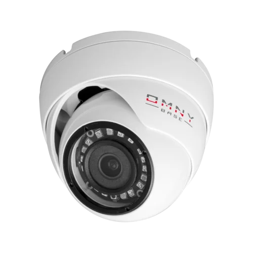

Общее
Тип камерыкупольная
Особенностьэконом
Размер матрицы, дюйм1/2.7
МатрицаF23
ПроцессорMSC335
ИК-подсветка до, м25
Управляемая ИК-подсветка из WEBнет
ANRнет
Подключения и интерфейсы
Аналоговый видеовыход BNCнет
Количество пользователей8
Одновременных подключений8
ПО для ПКбесплатное ПО для ПК (Windows, Linux, Mac OS)
Приложение для смартфонаБез p2p
БраузерыIE выше 8.0 c ActiveX, другие бразуеры с поддержкой HTML5
Локальное хранилищеUSB
Тревожный вход/выходнет
Аналитика
Базовая аналитикадетектор движения и саботажа
Изображение и аудио
Улучшение изображения3D DNR / RoI / DEFOG / BLC / LDC / AGC
WDRDWDR
Мин. освещенность цвет, Лк0.1
Мин. освещенность ЧБ, Лк0.01
ВидеоКодекH.265/H.264(HP/MP/BP)
Макс. разрешение, Мп2
Первый поток1920x1080 30кс
Второй поток4CIF/VGA/HVGA/CIF 25кс
Третий потокнет
БитрейтH.265/H.264: 256-8000Кбит/с
Аудио интерфейсымикрофон
АудиоКодекG.711 A/U, AAC
Оптика
Фокусное расстояние объектива, мм2.8
Тип объективафиксированный
Тип крепления объективаМ12
Диафрагмафиксированная
Апертура, FF1.2
Горизонтальный угол обзора,°103
Сеть
Протоколы сетевыеIPv4/v6, RTМп/RTSP/RTP/RTCP, TCP/UDP, HTTP, DHCP, DNS, FTP, DDNS, PPPOE, SMTP, SNMP, UPnP, ONVIF 2.4, HTTP, CGI
Сетевые интерфейсы10/100BASE-T
Сетевое хранение данныхFTP (Только снимки)
Wi-Fi в камеренет
Характеристики хранилищаUSB 2.0 от 8Гб
Питание
Питание802.3af; 12В DC
Потребляемая мощность, Вт6
Защита от статических разрядовдо 6000В (IEC 61000-4-5-2014)
Грозозащитадо 4000В (IEC 61000-4-5-2014)
Эксплуатация
ПылевлагозащитаIP66
ВандалостойкостьIK09
Работа при температуре ниже -40°Cнет
Рабочая температура, °Cот -40 до 60
Холодный старт, Cот -40
Допустимая ОВ10%-90%
Размеры, ммØ94 x 80
Вес, кг0.42
Материал корпусаМеталл+стекло
Комплект поставкиКамера - 1 шт
Влагозащитный колпачок - 1 шт
Паспорт устройства - 1 шт
Компакт-диск - 1 шт
Саморез с дюбелем - 4 шт
