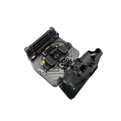

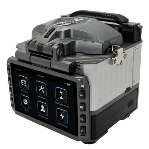

Автоматический сварочный аппарат Mini-6S+ - это современное оборудование корейской компании FiberFox, предназначен для сварного соединения оптических одномодовых и многомодовых волокон. Прибор оснащен механизмом сведения волокон по сердцевине AOCAT (Automatic Optical Core Analysis & Tracking System), системой точного мониторинга потерь и режимом автоматической калибровки дуги.
Основные особенности
  • активные V-образные канавки для выравнивания волокна по сердцевине;

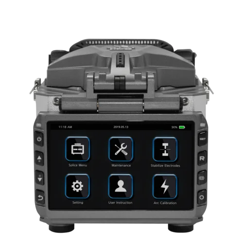

  • цветной LCD дисплей 4,3" позволяет визуально контролировать все этапы сварки оптических волокон;
  • быстрое время сварки - 6 сек (Quick mode) и термоусадки – 10 сек;
  • длительная автономная работа от Li-Ion батареи – 200 циклов «сварка+термоусадка» ( в комплект поставки входят две батареи);
  • калибровкой дуги в режиме реального времени;
  • ударопрочный, влаго и пылезащищенный корпус;
  • ресурс электродов – до 5500 сварок;
  • вес аппарата всего 1,52 кг (без батареи);
  • малые габаритные размеры.
