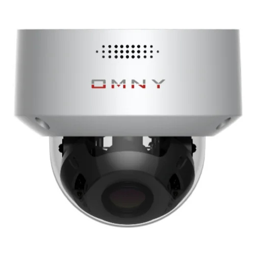

Общее | |
Тип камеры | купольная |
Формат выходного сигнала камеры | IP |
Размер матрицы, дюйм | 1/2.8 |
Матрица | IMX335 |
Процессор | 3516AV300 |
ИК-подсветка до, м | 50 |
Управляемая ИК-подсветка из WEB | нет |
ANR | да, только с видеорегистраторами OMNY PRO |
Подключения и интерфейсы | |
Аналоговый видеовыход BNC | нет |
Количество пользователей | 8 |
Одновременных подключений | 7 |
ПО для ПК | NetVideo (Windows) |
Приложение для смартфона | VideoSight (iOS / Android) |
Браузеры | H.264 - браузеры с поддержкой Flash. H.265/MJPEG - IE выше 8.0 |
Локальное хранилище | MicroSD |
Тревожный вход/выход | 1/1 |
Аналитика | |
Базовая аналитика | Пересечение линии, двойной линии, Охрана периметра, Толпа, Слоняющиеся,Бегущие, Оставленные предметы, Украденные предметы, Парковка, детекторы движения, саботажа камеры (расфокусировка и поворот от наблюдаемого объекта), закрытия камеры, потеря видеосигнала и аномального звука, тепловая карта, подсчет посетителей, обнаружение лиц, проверка наличия каски, классификатор людей/машин |
Изображение и аудио | |
Улучшение изображения | BLC/3D DNR/режим "Коридор"/RoI |
WDR | WDR 120dB |
Мин. освещенность цвет, Лк | 0.002 |
ВидеоКодек | H.265/H.264(HP, MP, BP)/MJPEG |
Макс. разрешение, Мп | 5 |
Первый поток | 2592x1944 30кс |
Второй поток | 4CIF/VGA/HVGA/CIF 30кс |
Третий поток | 1080p/720p/4CIF/VGA/HVGA (MJPEG, 30кс) |
Битрейт | H.265/H.264/MJPEG: 32-16000Кбит/с |
Аудио интерфейсы | аудиовход / аудиовыход |
АудиоКодек | G.711 A/U, AAC, ADPCM |
Оптика | |
Режим "День/ночь" | механический ИК фильтр |
Фокусное расстояние объектива, мм | 2.7-13.5 |
Тип объектива | моторизованный |
Тип крепления объектива | D14 |
Диафрагма | фиксированная |
Апертура, F | F1.6 |
Горизонтальный угол обзора,° | 103.4-23.8 |
Сеть | |
Протоколы сетевые | IPv4/v6, RTМп/RTSP/RTP/RTCP, TCP/UDP, HTTP, DHCP, DNS, FTP, DDNS, PPPOE, SMTP, SNMP, UPnP, ONVIF 2.4, HTTP, CGI |
Сетевые интерфейсы | 10/100BASE-T |
Сетевое хранение данных | NFS (с SD картой снимки и видео, без SD карты только снимки), FTP (снимки) |
Wi-Fi в камере | нет |
Характеристики | |
Характеристики хранилища | 8-512Гб MicroSD, MicroSDHC, MicroSDXC |
Питание | |
Питание | 802.3at; 12В DC |
Потребляемая мощность, Вт | 9 |
Защита от статических разрядов | IEC-61000-4-5 , IEC-61000-4-2 |
Грозозащита | до 2000В |
Эксплуатация | |
Пылевлагозащита | IP67 |
Вандалостойкость | IK10 |
Работа при температуре ниже -40°C | нет |
Рабочая температура, °C | от -40 до 60 |
Холодный старт, C | от -40 |
Допустимая ОВ | 0%-95% |
Размеры, мм | 143x124 |
ВЕС, КГ | 0.95 |
Материал корпуса | Металл |
