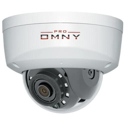

Общее | |
Тип камеры | купольная |
Формат выходного сигнала камеры | IP |
Размер матрицы, дюйм | 1/2.8 |
Матрица | IMX335 |
Процессор | 3516DV100 |
ИК-подсветка до, м | 20 |
Управляемая ИК-подсветка из WEB | да |
ANR | да, только с видеорегистраторами OMNY |
Подключения и интерфейсы | |
Аналоговый видеовыход BNC | нет |
Количество пользователей | 8 |
Одновременных подключений | 3 |
ПО для ПК | NetVideo (Windows) |
Приложение для смартфона | VideoSight (iOS / Android) |
Браузеры | H.264 - браузеры с поддержкой Flash. H.265/MJPEG - IE выше 8.0 |
Локальное хранилище | MicroSD |
Тревожный вход/выход | нет |
Аналитика | |
Базовая аналитика | Пересечение линии, двойной линии, Охрана периметра, Толпа, Слоняющиеся,Бегущие, Оставленные/украденные предметы, Парковка, детекторы движения, саботажа камеры (расфокусировка и поворот от наблюдаемого объекта), закрытия камеры, потери видео и аудиосигнала и аномального звука |
Изображение и аудио | |
Улучшение изображения | DEFOG / BLC / AGC / RoI / 3D DNR / Режим "Коридор" / WDR WDR 120db / EIS / SMART IR / HLC |
WDR | WDR 120dB |
Мин. освещенность цвет, Лк | 0.002 |
Мин. освещенность ЧБ, Лк | 0.001 |
ВидеоКодек | H.265/H.264(HP/MP/BP)/MJPEG |
Макс. разрешение, Мп | 5 |
Первый поток | 2592x1944 18кс; 2048x1536 30кс; 2592x1520 25кс |
Второй поток | 4CIF 30кс |
Третий поток | CIF (5кс) |
Битрейт | H.265/H.264(HP, MP, BP): 128-16384 Кбит/с, MJPEG: 128-46080 Кбит/с |
Аудио интерфейсы | микрофон / EasyMic |
АудиоКодек | G.711 A/U 8КГц, ADPCM 8КГц, AAC (8, 32, 48кГц ) |
Оптика | |
Режим "День/ночь" | механический ИК фильтр |
Фокусное расстояние объектива, мм | 3.6 |
Тип объектива | фиксированный |
Тип крепления объектива | M12 |
Диафрагма | фиксированная |
Апертура, F | F2.0 |
Горизонтальный угол обзора,° | 72.4 |
Вертикальный угол обзора,° | - |
Сеть | |
Протоколы сетевые | ONVIF, RTSP, TCP, UDP, HTTP, HTTPS, MULTICAST, UPnP, DHCP, PPPoE, DDNS, NFS, FTP, NTP, RTP, SNMP, SMTP, CGI, RTMP |
Сетевые интерфейсы | Экранированный 10/100BASE-T |
Сетевое хранение данных | NFS (с SD картой снимки и видео, без SD карты только снимки), FTP (снимки) |
Wi-Fi в камере | нет |
Характеристики | |
Характеристики хранилища | 8-128Гб MicroSD, MicroSDHC, MicroSDXC |
Питание | |
Питание | 12В DC; 802.3af |
Потребляемая мощность, Вт | 7 |
Защита от статических разрядов | IEC-61000-4-5 , IEC-61000-4-2 |
Грозозащита | до 1000В |
Эксплуатация | |
Пылевлагозащита | IP66 |
Вандалостойкость | IK10 |
Работа при температуре ниже -40°C | нет |
Рабочая температура, °C | от -40 до 60 |
Холодный старт, C | от -40 |
Допустимая ОВ | 10%-95% |
Размеры, мм | Ø120 x 90 |
ВЕС, КГ | 0.4 |
Материал корпуса | Металл+поликарбонат |
Комплект поставки | Камера - 1шт Паспорт устройства - 1шт Компакт-диск - 1шт Шестигранник - 1шт Саморез с дюбелем - 3шт Силикагель - 1шт Хомут (стяжки) - 1шт |
