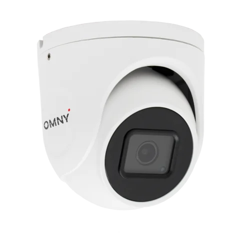

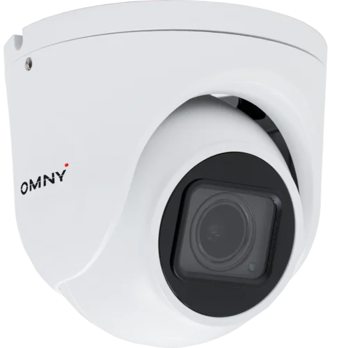

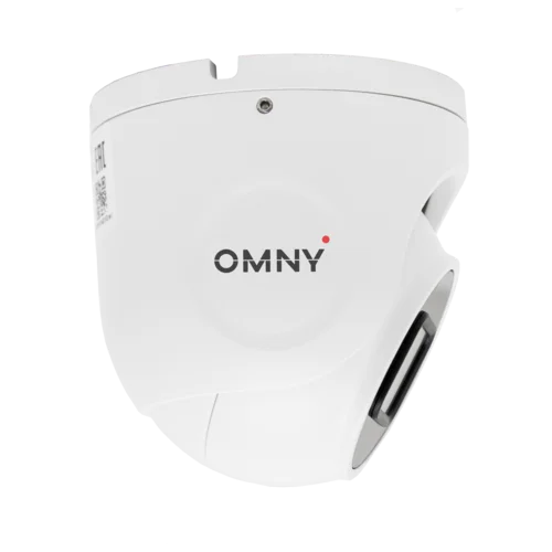

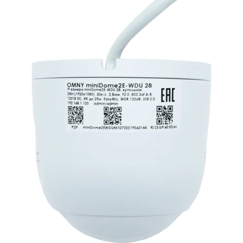

Общее | |
Тип камеры | купольная |
Особенность | эконом |
Формат выходного сигнала камеры | IP |
Размер матрицы, дюйм | 1/2.8 |
Матрица | IMX307 |
Процессор | MSC335 |
ИК-подсветка до, м | 25 |
Управляемая ИК-подсветка из WEB | нет |

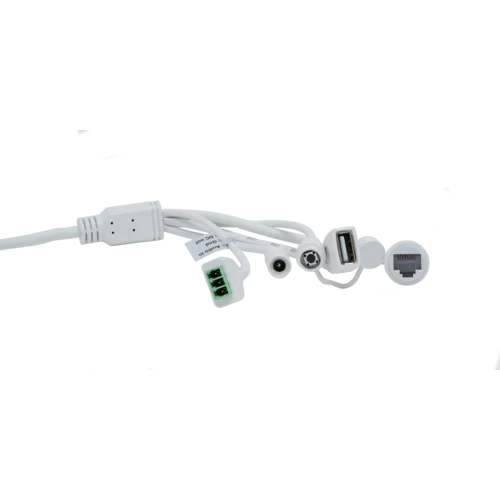

Подключения и интерфейсы | |
Аналоговый видеовыход BNC | нет |
Количество пользователей | 8 |
Одновременных подключений | 8 |
ПО для ПК | бесплатное ПО для ПК (Windows, Linux, Mac OS) |
Приложение для смартфона | Без p2p |
Браузеры | IE выше 8.0 c ActiveX, другие бразуеры с поддержкой HTML5 |
Локальное хранилище | USB |
Тревожный вход/выход | нет |

Аудио интерфейсы | EasyMic |

Оптика | |
Режим "День/ночь" | механический ИК фильтр |
Фокусное расстояние объектива, мм | 2.8 |
Тип объектива | фиксированный |
Тип крепления объектива | М12 |
Диафрагма | фиксированная |
Апертура, F | F2.0 |
Горизонтальный угол обзора,° | 98 |

Сетевые интерфейсы | 10/100BASE-T |

Питание | 802.3af; 12В DC |

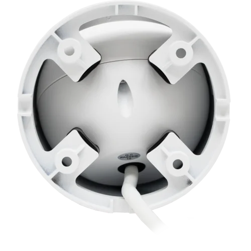

Размеры, мм | Ø93 x 92 |
Вес, кг | 0.4 |
Материал корпуса | металл |
Комплект поставки | Камера - 1 шт Влагозащитный колпачок - 1 шт Паспорт устройства - 1 шт Компакт-диск - 1 шт Саморез с дюбелем - 4 шт |
