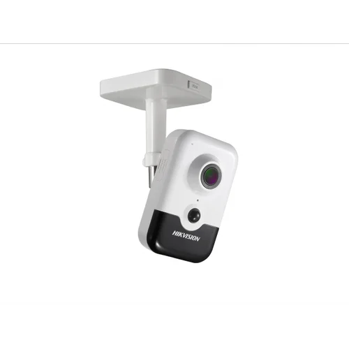

Общее | |
Тип камеры | офисная |
Формат выходного сигнала камеры | IP |
Размер матрицы, дюйм | 1/2.7 |
ИК-подсветка до, м | 10 |
Управляемая ИК-подсветка из WEB | нет |
ANR | да |
Подключения и интерфейсы | |
Аналоговый видеовыход BNC | нет |
Браузеры | IE выше 8.0, Chrome 31.0-44, Firefox 30.0-51, Safari 8.0+ |
Локальное хранилище | MicroSD |
Тревожный вход/выход | нет |
Аналитика | |
Базовая аналитика | Обнаружение пересечения линии, вторжения в область, детектор лиц |
Изображение и аудио | |
Улучшение изображения | HLC / 3D DNR / BLC |
WDR | WDR 120dB |
Мин. освещенность цвет, Лк | 0.01 |
Мин. освещенность ЧБ, Лк | 0.028 |
ВидеоКодек | H.265(MP)/H.264(HP/MP)/MJPEG |
Макс. разрешение, Мп | 3 |
Первый поток | 50 Гц: 2Мп 25кс |
Второй поток | (640x480, 640x360, 320x240) 25кс |
Третий поток | (1920x1080, 1280x720, 640x360, 352x288) 25кс |
Битрейт | H.265/H.264: 256-16000Кбит/с |
Аудио интерфейсы | динамик / Микрофон |
АудиоКодек | G.711alaw, G.711ulaw, G.722.1, G.726, MP2L2, PCM |
Оптика | |
Режим "День/ночь" | механический ИК фильтр |
Фокусное расстояние объектива, мм | 2.8 |
Тип объектива | фиксированный |
Тип крепления объектива | M12 |
Диафрагма | фиксированная |
Апертура, F | F2.0 |
Горизонтальный угол обзора,° | 114 |
Вертикальный угол обзора,° | 62 |
Сеть | |
Протоколы сетевые | TCP/IP, ICMP, HTTP, HTTPS, FTP, DHCP, DNS, DDNS, RTP, RTSP, RTCP, PPPoE, NTP, UPnP, SMTP, SNMP, IGMP, QoS, IPv6 |
Сетевые интерфейсы | 10/100BASE-T |
Сетевое хранение данных | NAS (NFS,SMB/CIFS) |
Wi-Fi в камере | 2.4ГГц |
Характеристики | |
Характеристики хранилища | microSD 1-128Гб |
Питание | |
Питание | 802.3af; 12В DC |
Потребляемая мощность, Вт | 7 |
Эксплуатация | |
Пылевлагозащита | нет |
Вандалостойкость | нет |
Работа при температуре ниже -40°C | нет |
Рабочая температура, °C | от -10 до 40 |
Холодный старт, C | от -10 |
Допустимая ОВ | 0%-95% |
Размеры, мм | 102,8 x 65,2 x 32,6 |
ВЕС, КГ | 0.128 |
Материал корпуса | Пластик |
