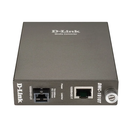

WDM медиаконвертер с 1 портом 1000Base-T и 1 портом 1000Base-LX с разъемом SC (ТХ: 1550 нм; RX: 1310 нм) для одномодового оптического кабеля (до 15 км)
Снят с продажи
Медиаконвертеры DMC-1910T и DMC-1910R (работают в паре) преобразуют сигнал стандарта 1000Base-T Gigabit Ethernet по витой паре в сигнал стандарта 1000Base-LX Gigabit Ethernet по одномодовому оптическому кабелю, что позволяет увеличить расстояние соединения (до 15 км) между двумя устройствами. Данные медиаконвертеры оснащены одним портом с разъемом RJ-45 для витой пары и одним оптическим портом с разъемом SC.
Медиаконвертеры DMC-1910T и DMC-1910R обеспечивают прием и передачу данных по одному волокну, используя две разные длины волн. Данные медиаконвертеры используются в паре. На одной стороне медиаконвертер использует одну длину волны для передачи и вторую длину волны для приема данных. На другой стороне второй медиаконвертер работает наоборот.
Медиаконвертеры DMC-1910T и DMC-1910R оснащены прочным металлическим корпусом и индикаторами состояния. Устройства могут использоваться автономно или устанавливаться в шасси. При установке в шасси необходимо снять металлический корпус и установить плату в слот шасси. Вместо индивидуального адаптера в этом случае будет использоваться блок питания шасси. При установке в шасси медиаконвертеры поддерживают функцию горячей замены.
DMC-1910T и DMC-1910R поддерживают функции LLCF (Link Loss Carry Forward) и LLR (Link Loss Return) для оптического порта. При установке DMC-1910T и DMC-1910R в шасси DMC-1000, специальный модуль управления шасси (DMC-1002) позволяет отслеживать состояние канала связи, режим работы, скорость передачи и значения счетчиков принятых и переданных пакетов данных через SNMP.
